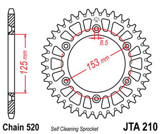

#21 - 21 ноября 2017, вторник
Вообщем разгадал я загадку. Песок попадает между цепью и звездой,и налипает в канавках звезды. Визуально прям видно что цепь поднимается на задней звезде на пару мм. Выход вижу только один,запилить канавок для само отчистки. Домашнее з адание на зиму))

Была такая мысль... Понятно теперь, почему кто-то с этим сталкивается, а кто-то нет. Песок - он ведь разный бывает. В первую очередь по содержанию глинистых частиц, во-вторую - по влажности. Какой-то налипает, какой-то - нет.Добавлено спустя 3 минутыКанавки уменьшат площадь пятна контакта - увеличится давление в точке. Следовательно - температура и повышенный износ, однако и с песком как у тебя тоже плохо... Прям дилемма...
#23 - 21 ноября 2017, вторник
Ник, Они ничего не уменьшат,ониже внизу паза,а основная нагрузка идет на бок зуба
