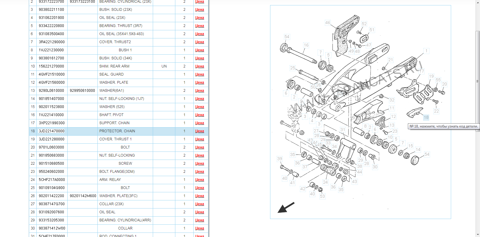

Если цена/качество адекватная, то мне 2шт №18.
а слайдер цепи/маятника (№11) они делают? Прикрепленные файлы:

1897 дней назад
Интересует инфа по слайдерам!
Кто делает, какая цена, какая партия нужна для заказа? TT600R, KL-250 SuperSherpa, VN-800, CB750-F(1980), Racer Enduro RC150-GY, Irbis TTR-125…
