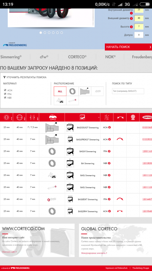

Зглазил,капля в минуту при работе всетаки выбегает,блин плохо что нельзя снять сальник не повредив его,можно былобы пружинку чуток укоротить. Скажите кто какой сальник ставил взамен оригиналу? Маркировка производитель?

да как сказать нет... Заказал тот что для тнвд. http://www.findyourseal.com/ru/. В местных магазах есть 25 40 8 но боюсь он не залезет

Оригинальный я пока еще не видел. Знаю, что есть такие, насколько актуально здесь - не знаю. Но даже если и без насечки, то сальник должен быть "на вращение"
