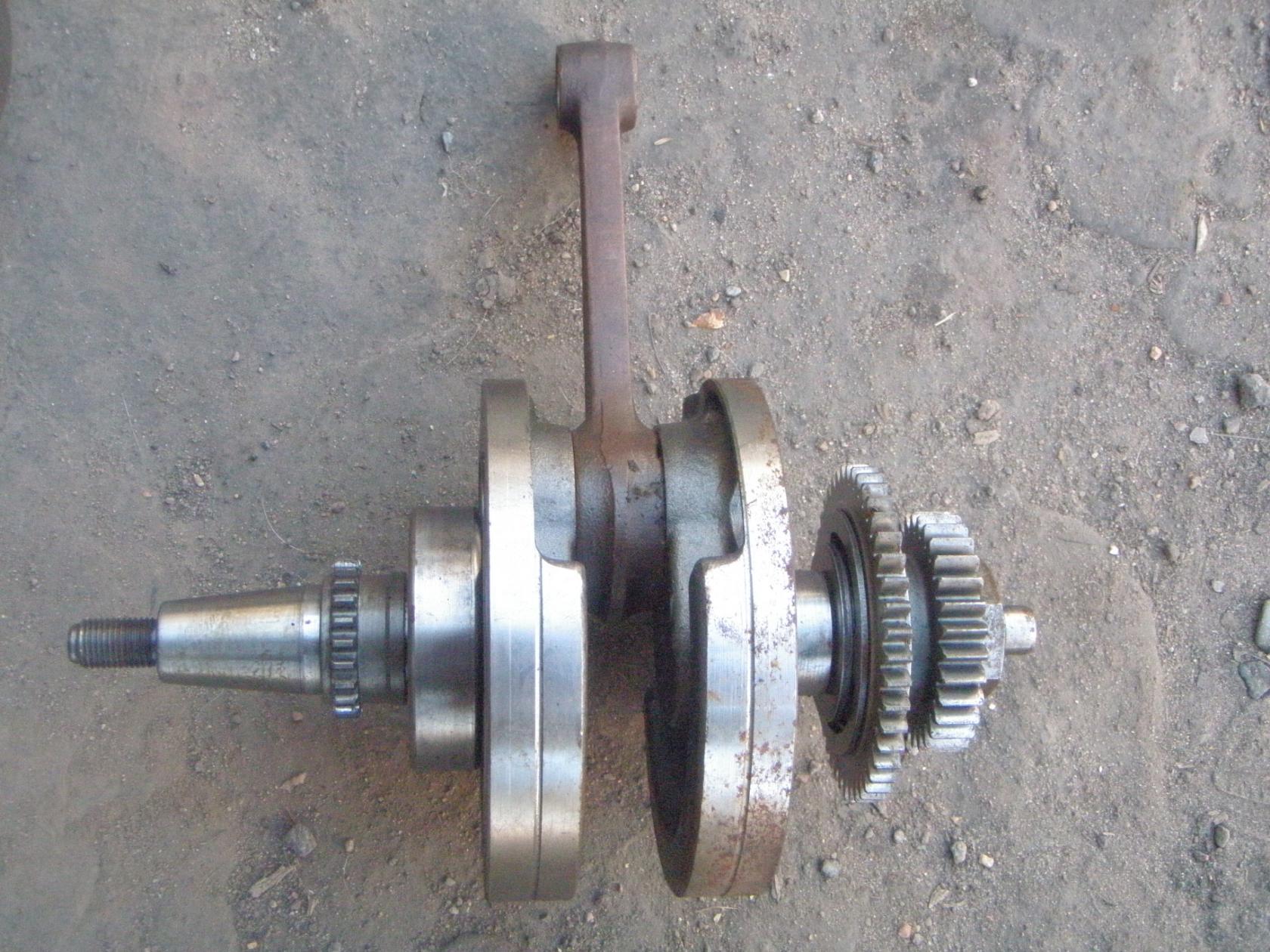

Ещё менять картер,коленвал и генератор с крышкой.

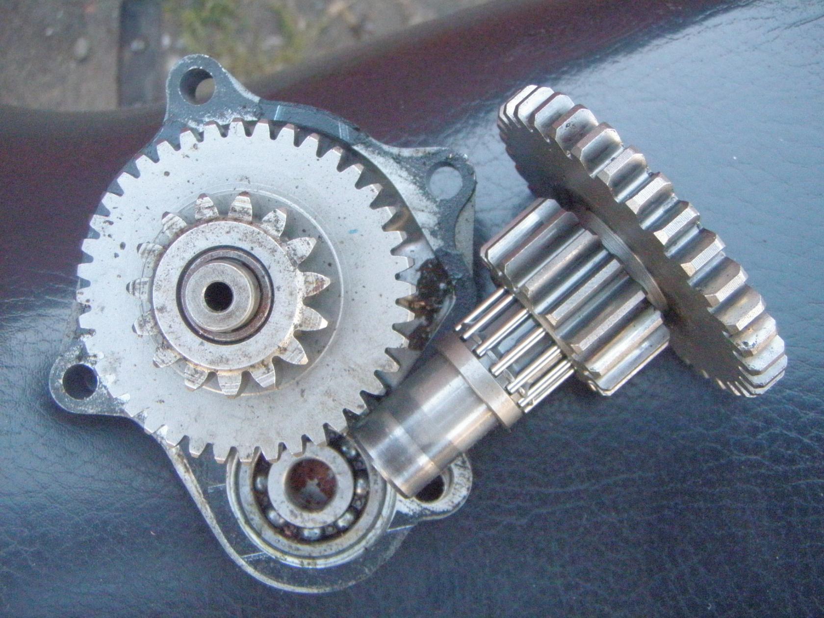

Слава: У меня есть кое-что... http://www.okidoki.ee/ru/item/4473136/Собсно 2 вопроса актуальных: есть ли в наличии детали стартерного механизма и пригодность по партномерам для 600го мотора. Я не "скАчу"...!

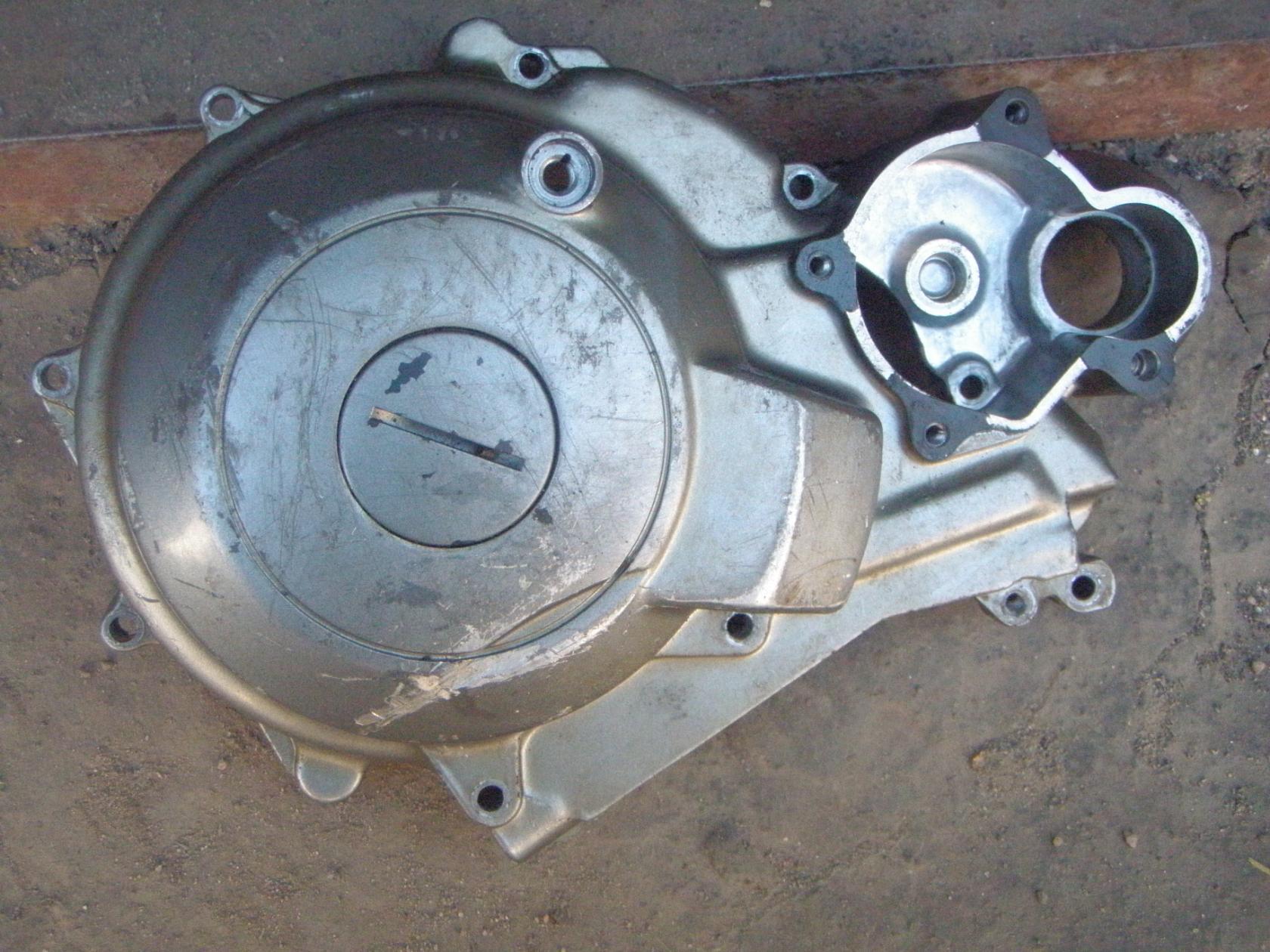

У меня картер уже с отливами под шестерни, только там пусто. Т о необходимы лишь шестерни+маховик.
По поводу длины вала колена - интересный момент, пойду штангель откопаю, буду мерить.... Редактировалось: 1 раз (Последний: 25 сентября 2015 в 01:01)

android: Слава: У меня есть кое-что... http://www.okidoki.ee/ru/item/4473136/Собсно 2 вопроса актуальных: есть ли в наличии детали стартерного механизма и пригодность по партномерам для 600го мотора. Ты в профильной теме писал что на такую крышку как моя не подойдет твоя подборка XT 600K 1994 3TB

Слава: По поводу длины вала колена - интересный момент, пойду штангель откопаю, буду мерить.... Чего там мерять,там просто ротор а на стартерном к ротору прикручена обгонная муфта вот и ротор получается толще на сантиметр или больше.Поэтому ось колена длиннее. Шестерёнки привода стартера стоят не на картере а на крышке генератора,а посадочные места этих крышек разные.Точнее одна на картере а вторая на крышке. ГОВОРИМ ПРО МОТИК С ФОТО?Как-то странно,я вижу на фото стартерный мотор,а стартера нет?Правда фото не удачное. Редактировалось: 2 раза (Последний: 25 сентября 2015 в 09:40)

Речь о моте с фото. Фотка получше ниже
Парадоксально, но факт-фактом. Отливы под стартерную требуху есть, а стартера нет. Везде стоят заводские заглушки. На форуме еще пара таких мотов точно есть. Посмотрел по каталогу всех моделей ХТ 94 года - у ешек и киков колена одинаковые по партномеру, т о только статор менять. XT 600K 1994 3TB

Если это так то в разы проще.Вот только гложут меня сомнения.Если нет стартёра то по идее не должно быть и обгонки.Если менять статор то придется менять и реле зарядки и ставить стартёрный аккумулятор.Правда может там уже все есть и нет только обгонки.

Слава: Запамятовал я... совсем плох стал... Ты в профильной теме писал что на такую крышку как моя не подойдет твоя подборка Движки с твоей крышкой на 600-х тенерах использовались. У приятеля ТТ600 белгарда киковая - у неё крышка нового типа, как в моей куче. А стартера тоже отродясь не стояло. Интересно, а внутренности под крышкой совпадают? У меня картер промаркирован 3ТВ, а твой как? Я не "скАчу"...!

Тут торкнуло,если крышка стартерная то и коленвал должен быть стартерный.Иначе на коротком валу ротор не дотянется до статора.
В о черт,я про такое исполнение и не знал.Глянул в мегазип и обнаружил что ХТихи в 94 году делали для Океании.А Океания это всякие племена мумба-юмба.Вот может для них и делали упрощенные и более дешевые варианты. Вобщем надо вскрывать и смотреть что там не доложили. Прикрепленные файлы:

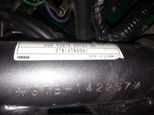

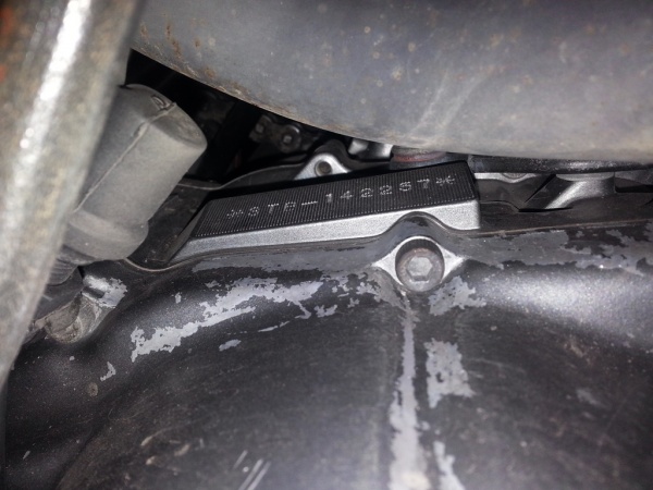

Имея вот это
не смог найти совпадающую модель на мегазипе среди 1994 года...Искал по 3ТВ1 и по 3YP-2, есть знающие в наших кругах? Владимир, внутри только фрезеровки под посадочные места подшипников. Ни шестерен, ни подшипников, ни шайб не обнаружено вовсе. Посадочные места под подшипники обгонки девственны.Добавлено спустя 9 минут android: Слава: Запамятовал я... совсем плох стал... Ты в профильной теме писал что на такую крышку как моя не подойдет твоя подборка Движки с твоей крышкой на 600-х тенерах использовались. У приятеля ТТ600 белгарда киковая - у неё крышка нового типа, как в моей куче. А стартера тоже отродясь не стояло. Интересно, а внутренности под крышкой совпадают? У меня картер промаркирован 3ТВ, а твой как? Так же XT 600K 1994 3TB
#45 - 26 сентября 2015, суббота
Слава, это 3YP5 1993его года.
