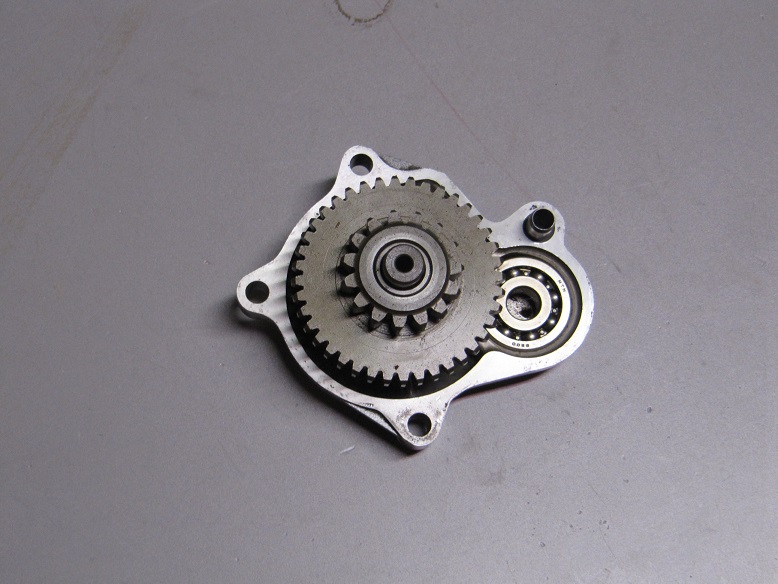

Отчего же? Они продаются отдельно. Например, на Мегазипе. Или б/у не ебее поискать можно.Искать в продаже такую безделушку почти не реал
8 или 5? а то я под запутался (

android: Kiota: Отчего же? Они продаются отдельно. Например, на Мегазипе. Или б/у не ебее поискать можно.Искать в продаже такую безделушку почти не реал ![]() 8 или 5? а то я под запутался ( https://vk.com/album231690211_225686239

А подшипник 7 и палец 6 на месте? Нету не того и не другова (( полностью - 8,7,6 отсутствует ((( Редактировалось: 2 раза (Последний: 15 декабря 2015 в 19:48)

Kiota: Ты бы заглянул под левую ( большую крышку). может тебя ждёт " сюрприз новогодний" Нету не того и не другова (( полностью - 8,7,6 отсутствует ((( Я не "скАчу"...!

android: может тебя ждёт " сюрприз новогодний" Kiota: Если бы она была там, сюрприза бы не было. Я просто имел ввиду, что неплохо бы было проверить и наличие остальных деталей привода стартера...Добавлено спустя 9 минут Думаешь втулка там? Kiota: Я так понял, что развернуты грани в болтах крышки. Не парься со сваркой, тем более, что есть возможность сделать только хуже. Болты там М6 - я бы сверлом 7-8 мм высверлил все головы и снял крышку. Выкручивать торчащие из половинки картера "шпильки" намного проще ... и безопасней для резьбы в картере. шестерни послизывал уже все в хлам Я не "скАчу"...!

android: Ну чего - зубья шестерни которая на магнете - и так ведны, стартер проверил крутит - не должно быть больше сюрпризов((Если бы она была там, сюрприза бы не было. Я просто имел ввиду, что неплохо бы было проверить и наличие остальных деталей привода стартера... За болты спс. Сёдня попробую. https://vk.com/album231690211_225686239

Вот тебе и сюрприз под ёлочку - http://www.ebay.de/itm/E3-Yamaha-XT-600-E-3TB-Anlasser-Ritzel-/400748932256?hash=item5d4e7f6ca0:g:ihcAAOSwVFlT1rDc
На твоём месте я бы поспешил (если конечно от ЗТВ тебе подходит) - за ним следят 13 пользователей. Продавец по всему миру посылает. Я не "скАчу"...!

Android - как не печально (( но ты оказался прав, ждал меня новогодний сюрприз под крышкой с магнетой ((( - нет муфты(( ну само собой и подшипника (( - короче отсутствует весь процесс завода со стартера(( ппц - печаль...
