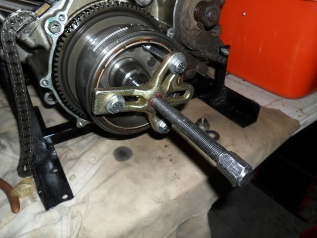

#40 - 22 декабря 2015, вторник
Сообщений: 45
Харьков
3409 дней назад
Ребята не поверите - уже 3 съмника поменял (((( Вообще не идёт !!! Грел, вдка и танец с бубном тоже пробовал (((

#41 - 22 декабря 2015, вторник
Сообщений: 44
Староминская
2900 дней назад
Где-то я уже читал очень похожий пост, про данную проблему. Чувак тоже мучился, аж площадку под болты погнул. Так вот решение оказалось следующим - Большой болт (центральный) должен быть с мелкой резьбой. По-моему, с шагом не больше 1,25 Поменяли болт и все пошло.

#42 - 22 декабря 2015, вторник
Сообщений: 45
Харьков
3409 дней назад
Съёмник с трёмя болтами - по сравнению с пальцами - раза в 2 резьба меньше ша - думаю меньше уже некуда - до мучался до того что согнул площадку под болты из-за чего вся конструкция съёмника поплыла и сорвалась резьба вообще на съёмнике ((( - просто ппц .. С таким я еще не сталкивался ... Завтра отвезу на завод попробую выпресовать - надеюсь магнето сдасца быстрее чем картек ((

#43 - 23 декабря 2015, среда
во первых: болты М8 заворачиваемые в ротор - должны быть крепкими и максимально короткими. без всяких кривых шайб и гаек под шляпками. болт съёмника в затянутом виде должен быть строго параллелен оси колена.
во-вторых: съёмник не должен быть из говнолина. я покупал набор, там толщина съёмника 15-20мм, а резьбовая втулка и того толще. затягиваешь его до усрачки и, если не слез, мотолочком (грамм 800) в торец болта "тюк" резким ударом и ротор просто отстреливает. |
#44 - 23 декабря 2015, среда
Busse,
+1. Точно так же снимал. Короткий резкий удар молотком и все сошло. Хотя, наверное, бывают варианты... XT600E'03, Санкт-Петербург
#45 - 23 декабря 2015, среда
Kiota, осторожно с торцом коленвала ... металл (где резьба) мягкая. Обязательно для страховки накрути гайку.
