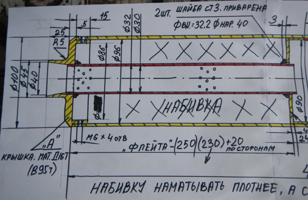

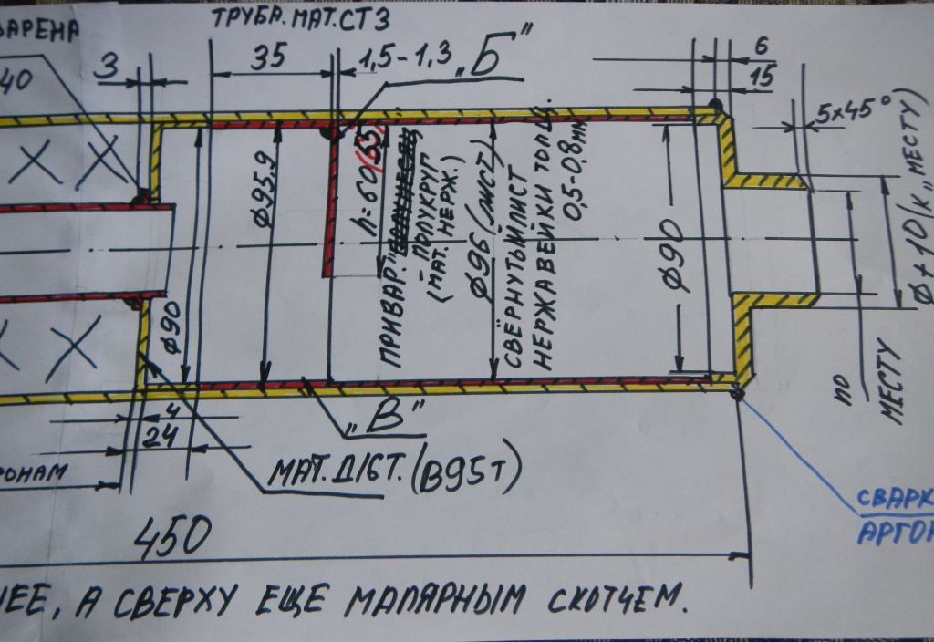

Набросал эскиз наспех, но для удобства дюралевые деталюхи подкрасил желтым, а сталь и нержавейку красным цветом. Делать такой может и не обязательно,может у кого глушак в разы круче. Если есть желание - проверьте, траты не большие. Трубы алюм. АМГ-10 и Д-1 покупал на металлобазе, дюраль для крышек как обрезки там же - дешевле на 25-30 процентов,трубы для флейт тоже там, но оцинкованные, нержавейка с помойки (обрезки вентиляционных труб (толщина 0,5 мм).

Yama, давно хотел сделать подобное, но не хватало знаний матчасти. Спасибо за чертежик, возможно воспользуюсь.

Расход,тяга,а может всетаки сперва с распредвалом поколдовать??? Мне кажется это основное,а грамотный выхлоп это огромный плюс ко всему выше изложенному.Добавлено спустя 14 минутВ глушителе будет всего одна перегородка??? Я правильно чертеж прочитал?
#6 - 17 марта 2016, четверг
В глушителе будет всего одна перегородка??? Я правильно чертеж прочитал?Добавлено спустя 2 минутыYama, приятно слышать разьяснение грамотных людей.

Благодарю за эскиз!!! Теперь все ясно!
