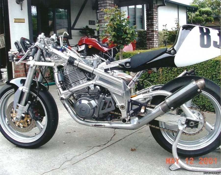

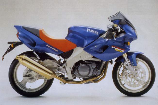

Я тюнингом на этот мотор не интересовался,так устраивает и четырехсотка до 170 разгоняется.Тюнинга должно быть дохренищи.Немцы лябят гонки на больших "одностволках" и в инете есть фото спортбайков с ХТшным мотором и есть сирийный спорт Ямаха SZR660.Эксперименты можно ставить сколько угодно и на сколько хватит денег.Поставить спортивный распредвал,спорт мозги,прямоток,жиклеры в карбе или карб другой,облегченное колено и увеличить объём движка.Видел фото движка с плоскодросельными (без вакуума)карбами.Этот движок стоит на квадрике раптор 660 и 700 а на ебее продают поршневую под объём 780 кубов.На рапторе 660 стоит один карб с огромной дырой и там стоит переходник один карб на две дыры в головке.Найти карб с ускорительным насосом будет ещё веселей.Мои друзья делали из ХТ350 кроссач.Выкинули балансирный вал(лишний шмат железа)вибрация увеличилась но приём веселее.Ну это колхоз-бюджет тюнинг.Да,тюнинг ведет к снижению ресурса движка.
SZR660 XT для гонок Редактировалось: 1 раз (Последний: 9 января 2020 в 10:52)
