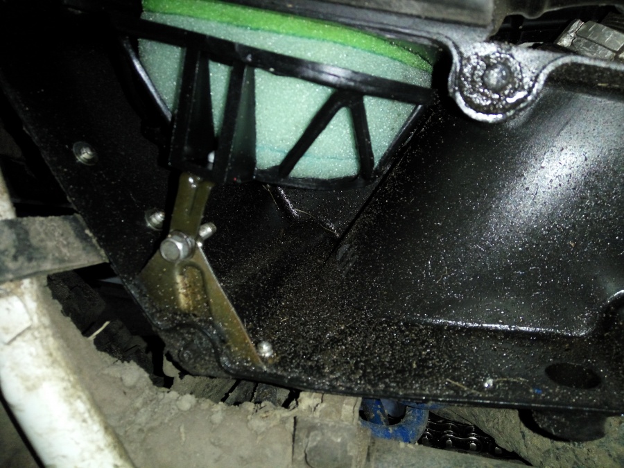

Zeiss
Обратил внимание что между сидушкой,и аирбоксом должна быть уплотнительная резинка,уменя ее не было. Наклеил дверной уплотнитель,может теперь меньше грязи в бокс сосать будет.
Zeiss
о пользе промазывания аирбокса маслом. Была хорошая песчаная покатушка,фильтр чистый остался,вся грязь прилипла к боксу

Zeiss:

Zeiss:
