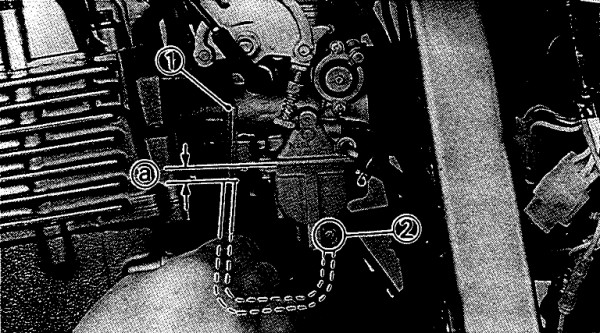

да, эта сетка, резинку замени, клапан изза порваной нормально не работает - заливает
уровень проверь трубочкой от капельницы, надетой на слив карбаДобавлено спустя 4 минутыкста, я про воздушный филттр спрашивал Прикрепленные файлы:

это картинка с интернета, на моём резинка в норме, а с воздуханом там такая история
, ну в общем нет его, я обычную губку пока поставил, дело в том что переделал сиденье и стандартным пластикам места не хватает. Но и когда он был - там тоже всё было впоряде. Трубкой уровень проверю на днях.Yamaha XT400 | Запад Башкортостана
