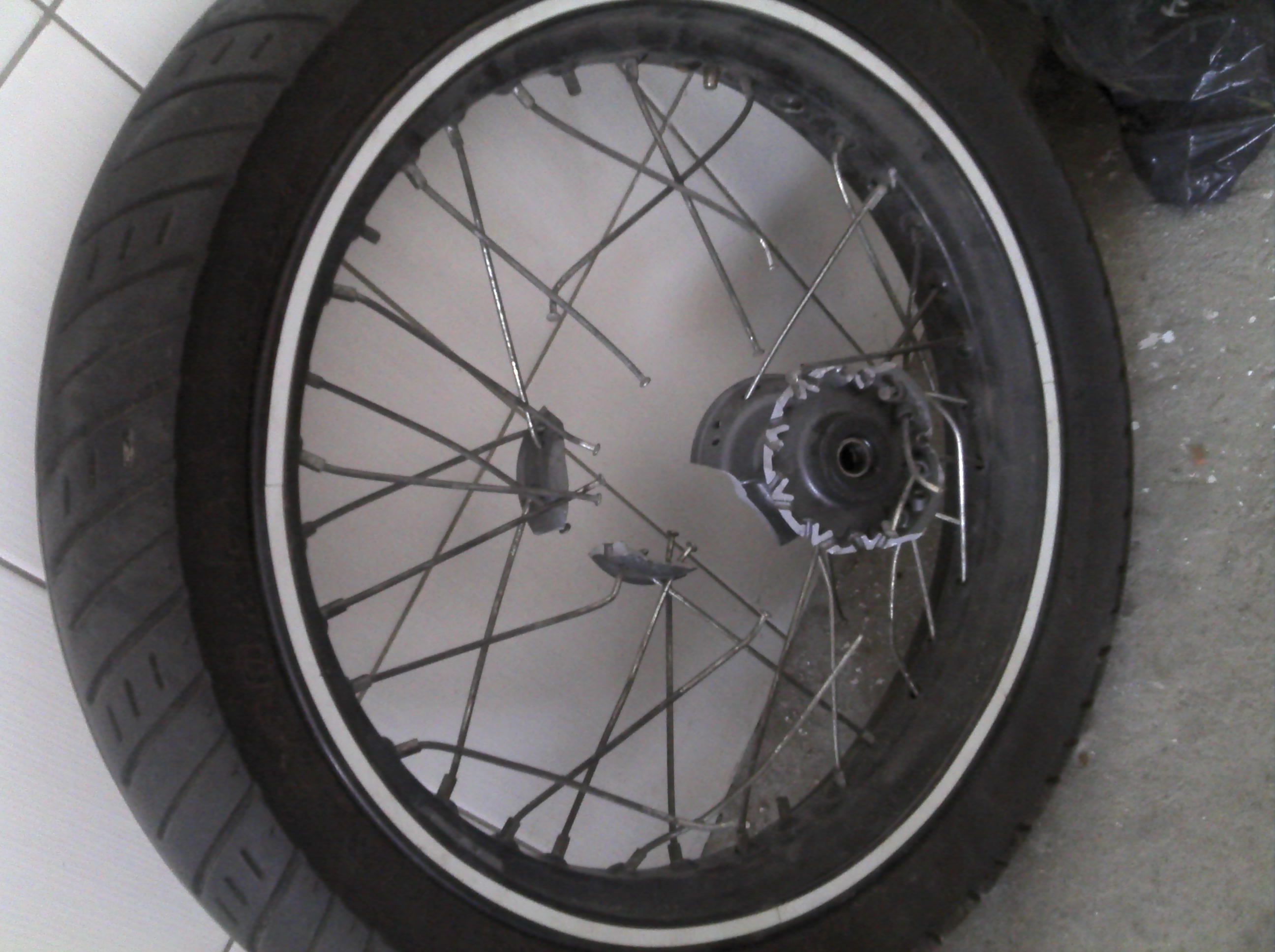

оси гнутся или на китайцах потомушо пластилин, или при езде на незатянутой...
на затянутой оси обрываер спицы и разваливается ступица на куски, а ось остается ровной (на фото: удар в тормозной диск) точи новую, там ничего сложного для токаря нет. Прикрепленные файлы:
