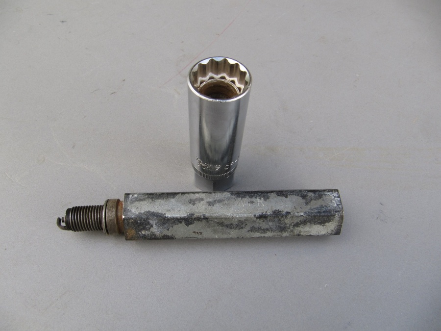

red7410, у меня ХТ600 3ТВ 1992 года, маслобак в раме - так что у нас там одинаково тесно... С собой катаю трубчатый ключ на 17, расточенный так, чтобы свеча входила в него плотно и неглубоко ( см. фото) - с таким намного легче работать, чем с 18-й трубкой, из которой свеча выпасть норовит. Да и в отверстие попасть проще. Длина этого ключа 98 мм. Работает в паре с небольшим разводником, который тоже катается на моте. Для извлечения свечи таким комплектом ничего снимать не приходится. В гараже пользуюсь свечником Kamasa Tools с кольцевым магнитом внутри - очень удобно для глубоких шахт.

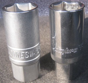

Киммериец Константин: У нас свеча на 18!А вот решение немного попроще. Покупается обычный ключ на 19 для бензопил. У меня в городе он стоил 80 рублей. Отпиливается ручка. В итоге идеально без проблем лезет на свечу, а сверху него уже можно головку на 19 накидывать. ![]() Использую свечную головку на 18 (внутри резинка для фиксации свечи) и разводным ключом. примерное фото Прикрепленные файлы:

const, спасибо за поправку. и тем не менее этот способ всё-таки помог мне открутить свечу. а вот на 18 свечную головку найти проблематичнее(

а я вот уже третий свечной теряю))) - и восстанавливаю просто - покупаю головку на 18 (только чтоб изолятор проходил сквозь отверстие) - и в любой мастерской по дороге, привариваю к трубке стальной - и с другой стороны на трубку гайку на 17,19 - чтоб ключом отворачивать - Или было - трубку нашёл на металло-чермет попутном, - нагрел её газовой горелкой докрасна и туда вбил свечку старую - остыла, выбил свечку, - вот и грани, - а другою сторону подплющил под ключ 14))) -
