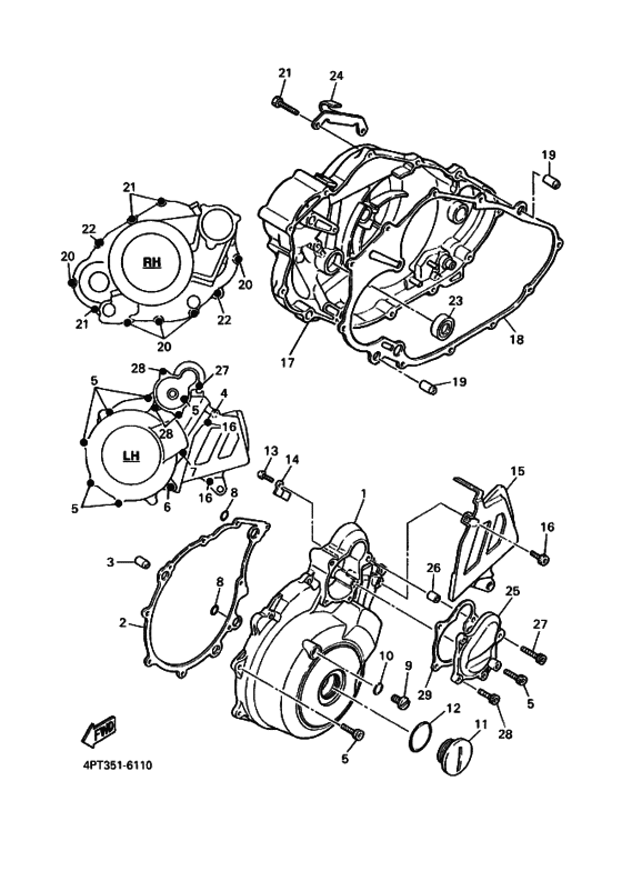

Подскажите дилетанту что нужно купить (коды деталей ) и в каком количестве. На схеме в мегазип вроде нашел, но не уверен до конца да и комплектом там не получается найти, желателен бюджетный вариант, на моте гоняю от силы месяц за сезон. Пробег около 30 000.

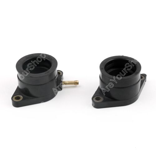

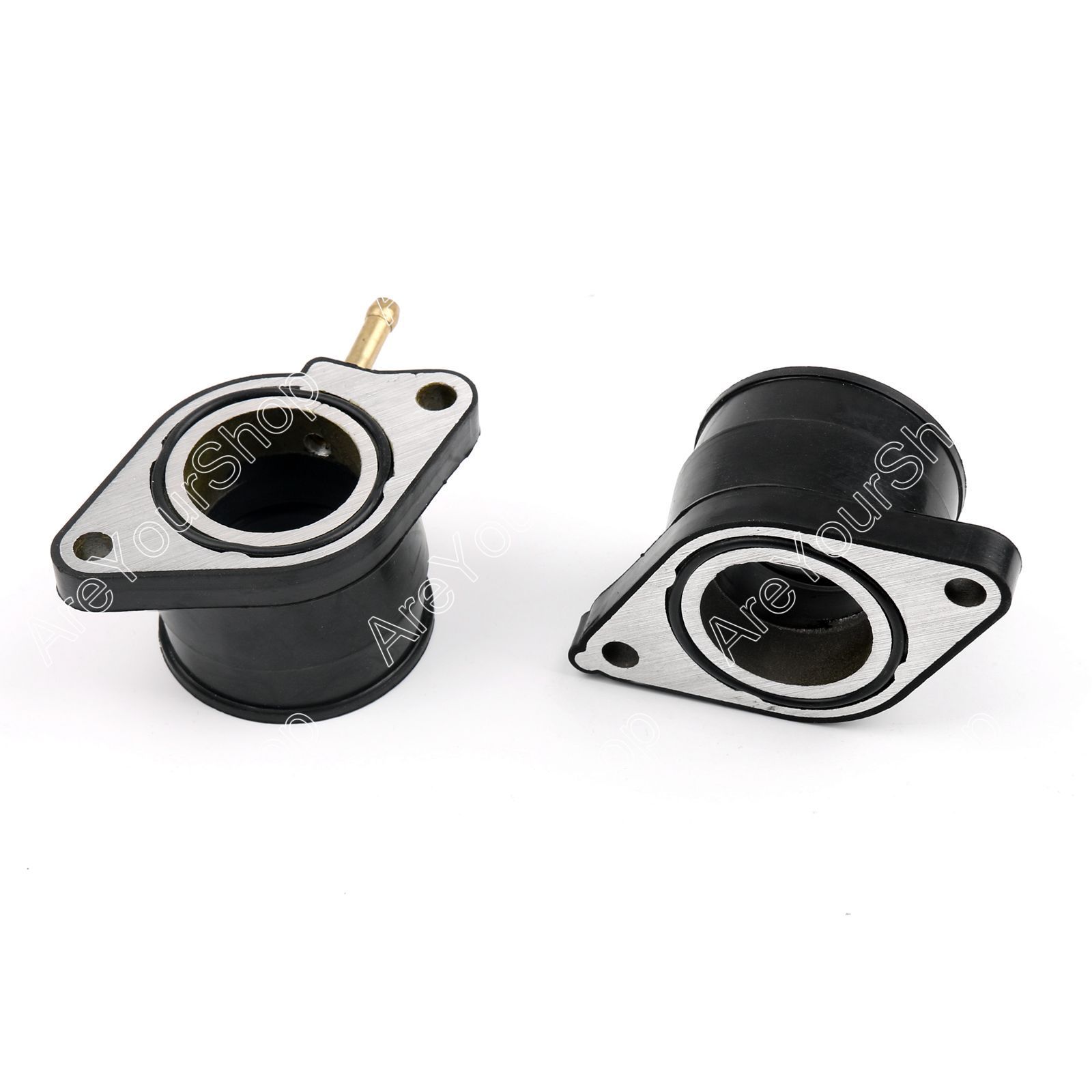

Купил на Ebay проставку между карбом и головкой, старая от времени рассохлась и бывает, мот чихает при заведении в это место.
Купил китайскую за 800 р за обе, как считает походит ? Или не стоит даже ставить ? Мегазип просил за обе 6000 . Фото приложил

Могу продать прокладку крышку сцепления (понадобится, если крышку снимать) и неоригинальные сальники вилки) Москва По сцеплению - надо сначала настройку тросика проверить и уж потом лезть дальше. Пока не залезешь - не поймешь. Под вопросом диски (фрикционные и железные) и пружины. Kawasaki KLE500

Ссылку на впускные патрубки в студию (если не сложно)
Саня: Купил на Ebay проставку между карбом и головкой, старая от времени рассохлась и бывает, мот чихает при заведении в это место. Купил китайскую за 800 р за обе, как считает походит ? Или не стоит даже ставить ? Мегазип просил за обе 6000 . Фото приложил |

По сцеплению - надо точно разбирать! У меня комплект новый с пружинами и всеми дисками лежит (http://xt600.ru/forum/thread21115-1.html), так как заказал сразу не разбирая, а оказалась выработка на ботинке муфты (2JN-16371-00-00) была и немного на упорной втулке (3AJ-16150-00-00). Прокладку сам вырезал из паранита (на сайте есть где-то ее рисунок-распечатают в любом копицентре) и она прекрасно держит, снизу совсем немного герметиком подмазал только.
Тоже прошу ссылку на китайские патрубки ХТ600Е
#8 - 28 февраля 2017, вторник
61Djek: Тоже прошу ссылку на китайские патрубки ВесёлыйГАЗЕЛИСТ: Видимо вы не читали тему по восстановлению Тенеры - лентяи ... https://ru.aliexpress.com/wholesale?ltype=wholesale&d=y&origin=y&isViewCP=y&catId=0&initiative_id=AS_20170228084034&SearchText=xt600&blanktest=0&tc=afСсылку на впускные патрубки в студию (если не сложно) Редактировалось: 1 раз (Последний: 28 февраля 2017 в 19:47)

http://m.ebay.com/itm/Carburetor-Adapter-Interface-For-Yamaha-XT600-XT600Z-XT600E-1984-2003-TT600-/131556731333?txnId=1322837785003

4DW-15462-00-00 - она вроде - под 18 номером. Вот между половинками как раз и нет
Кинь ссылку на китайские патрубки пожалуйста. Редактировалось: 2 раза (Последний: 1 марта 2017 в 09:14)

61Djek: 4DW-15462-00-00 - она вроде - под 18 номером. Вот между половинками как раз и нет Кинь ссылку на китайские патрубки пожалуйста Ссылку кинул, выше в переписке |

Да, позиция 18 - она)
