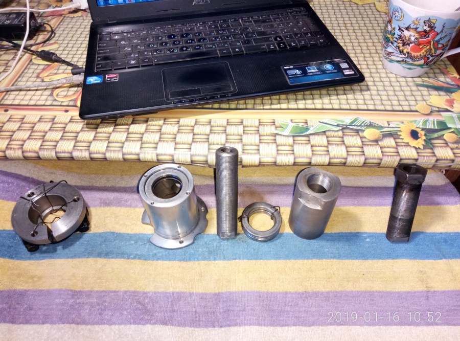

Ak-Ba
Слева - направо: сьемник звезды/ в центральной группе: упор картера с упорным подшипником, для запрессовки левой цапфы в картер, у кого подшипник проваливается - прослаблено посадочное, а при запрессовке - уходит (почти) люфт, он там должен чуть присутствовать (деформация вала при работе) / резьбовая ось - накручивается на цапфу одевается звезда и через упорный подшипник задавливается резьбовым стаканом/ справа резьбовая ось правой цапфы - для запрессовки шестерни к-ла, у кого она пролетает - не есть хорошо.
Что касается всяческих видео. где дол.....бы колотят молотками по цапфам - осаживая вал в картер, то, вольному - воля........
Тут есть/был один человек - ОЧЕНЬ компетентный, с ним некоторые даже спорить пытались (смешно!)
А переливать с пустого в порожнее... ну смысл?
