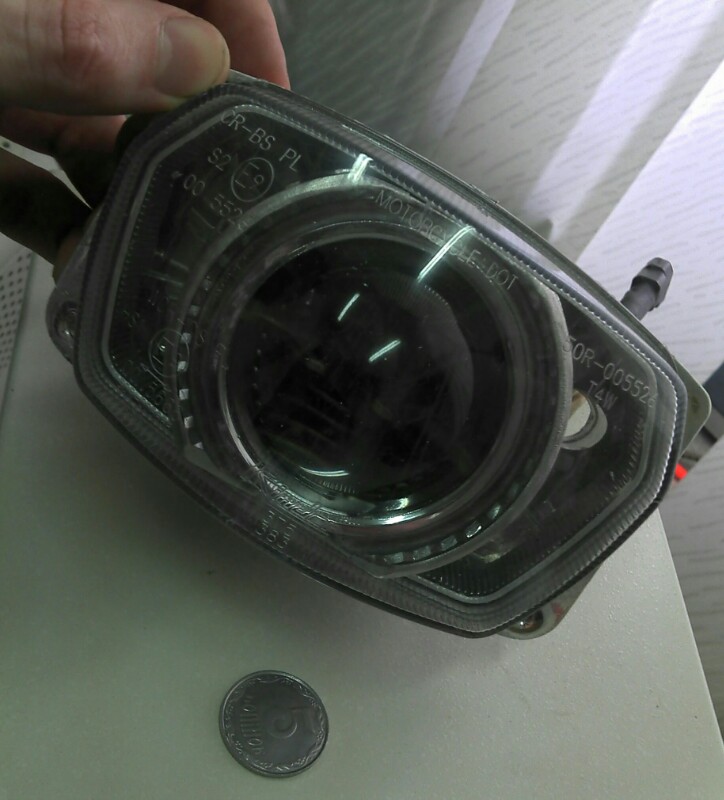

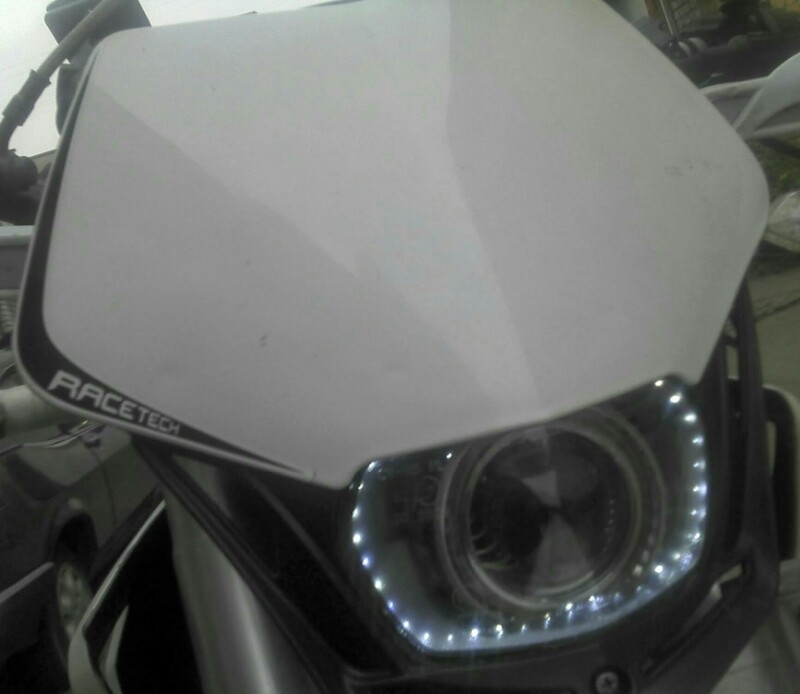

в связи "пасочами", которые тоже кушать хотят, было принято решение отказаться от ксенона в пользу светодиодов.... собс-но хвастаюсь :) габарит (1Вт светодиодная лампочка) ближний (H4 55Вт) дальний (H4 60Вт) габарит+ доп.фары (10Вт х2) внешний вид "лазерной" установки ![]() на очереди внедрение скутерного акума в борт-сеть стремно когда на скорости 80-90... в лесу... кончается бенз... ночью... :kikДобавлено спустя 3 минутыа вот те же фары но с 5° линзами условия съемки: сумерки (полной темноты ждать было влом), ПДН, до фигуры человека ~50 метров габарит - светодиод 1Вт ближний H4 55Вт дальний H4 60Вт допфары 2х10Вт допфары + ближний допфары + дальний TT600R DJ01/5CH '99

А как называется фара лазерной установки? чоху такую.
#13 - 15 апреля 2017, суббота
лазЫрная установка называицо "токарь+паяльник"
когда будет собрана "лазЫрная установка mk2" эту скорее всего выставлю на продажу а по поводу четкой границы: полный отстой, у нас фара высоко, из-за этого далеко ее не направить и ночью получается ты видишь только то, что до границы, а за границей света - "пропасть" на авто, где фары светят вдоль дороги, такого эфекта нет а еще свет ксенона сильно "синий", даже самый "желтый" из существующих, в дождь или туман нигуяшеньки не видно, все равно шо крадешся навпомацки... именно по этой причинам я не стал на этом моте вкорячивать линзоблок как на прошлом Редактировалось: 1 раз (Последний: 15 апреля 2017 в 20:56)
