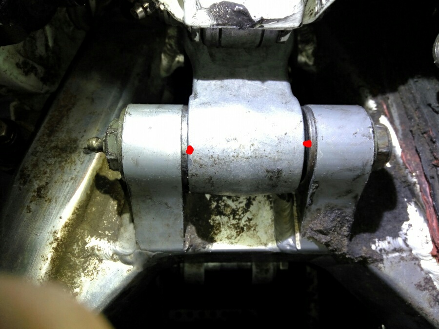

Даешь хорошенько поработать мотору, покатайся минут 10,и не позднее 10 секунд после остановки двигателя производи контроль уровня. Добавлено спустя 2 минутыЕсли не сложно,глянь усебя как стоит косточка прогрессии. Последнее фото в этой теме http://xt600.ru/forum/thread21410-1.html

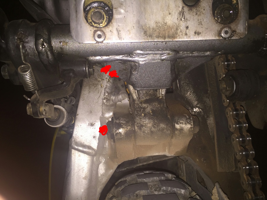

Масло современем уходит из маслобака в мотор,укого быстрее,укого медленнее. Такчто лучше через 10сек. На фото она,но не наша. Глянь под мот и увидиш на маятнике крепление в котором стоит подобная кость. Заодно прошприцуй там все хорошо. Там будет 3масленки 2 на малых болтах,одна на большом. Меня интересует зазор в сочленени которое крепиться большим болтом. Места зазоров отмеченны красными точками на фото

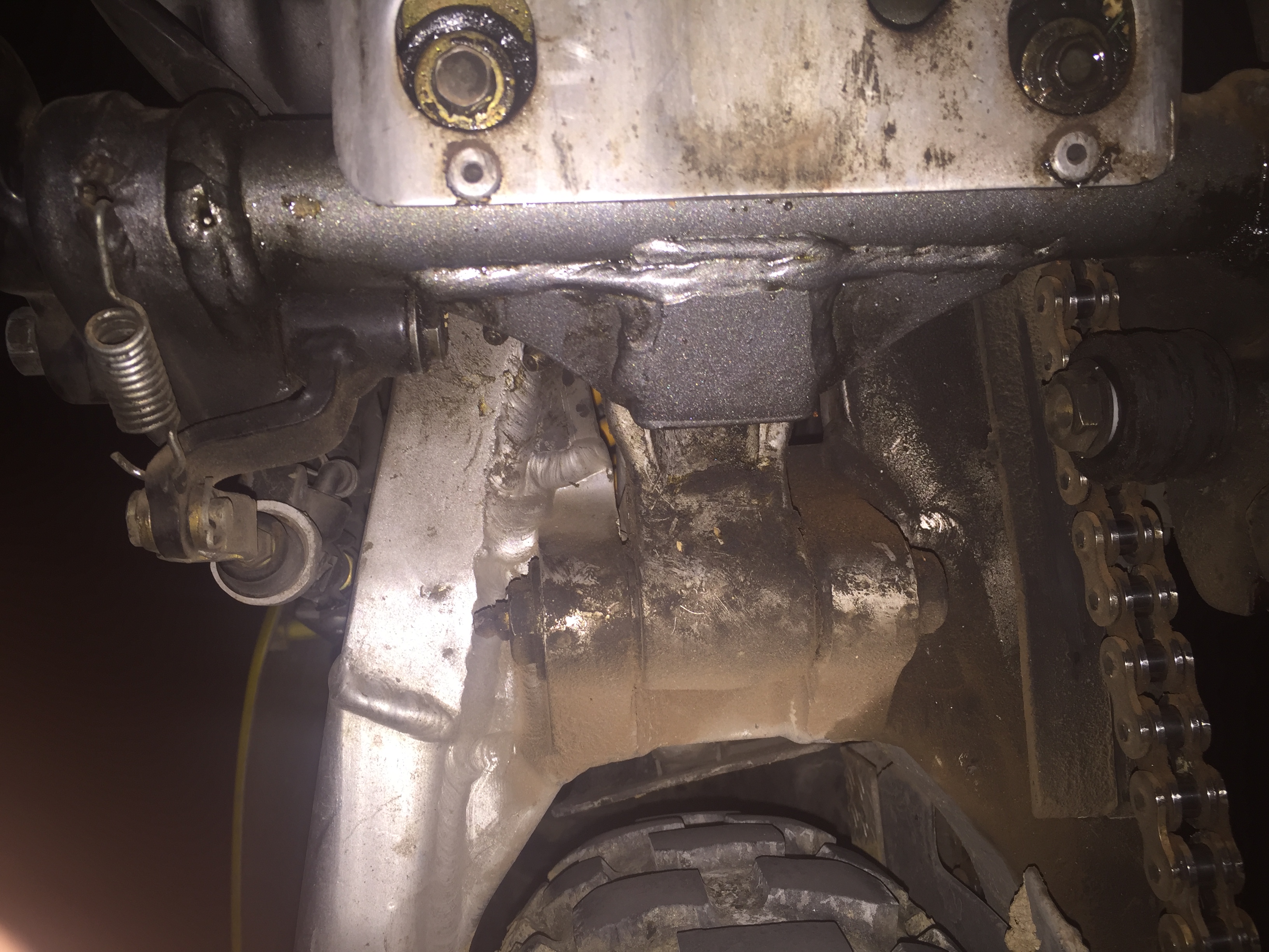

Zeiss: Масло современем уходит из маслобака в мотор,укого быстрее,укого медленнее. Такчто лучше через 10сек. На фото она,но не наша. Глянь под мот и увидиш на маятнике крепление в котором стоит подобная кость. Заодно прошприцуй там все хорошо. Там будет 3масленки 2 на малых болтах,одна на большом. Меня интересует зазор в сочленени которое крепиться большим болтом. Места зазоров отмеченны красными точками на фото Понял, благодарю! Все пишут правдо сомтреть уровень только на холодном... Лови фото, Шприцевать не нашел нам штуцеров. Добавлено спустя 4 минутыФото не очень видно, ночь и грязь. если сильно надо могу потом помыть и сфотать еще раз днём.
#6 - 12 апреля 2017, среда
красным отметил места шприцевания. Зазор такойже как уменя,такчто норм,спасибо. Ps маятник утебя варенный, поглядывай на него переодически

Zeiss: красным отметил места шприцевания. Зазор такойже как уменя,такчто норм,спасибо. Ps маятник утебя варенный, поглядывай на него переодически Благодарю за инфу, шприцовка - это единственная на этом мото или еще есть места? Я на нём не прыгаю, лес , поле.. Намекаешь, маятник типа "развариться" может?
#8 - 13 апреля 2017, четверг
Да всего в этом мопеде 3 масленки в прогрессии,больше нигде нет. Маятник утебя походу был с трещеной,его заварили.
