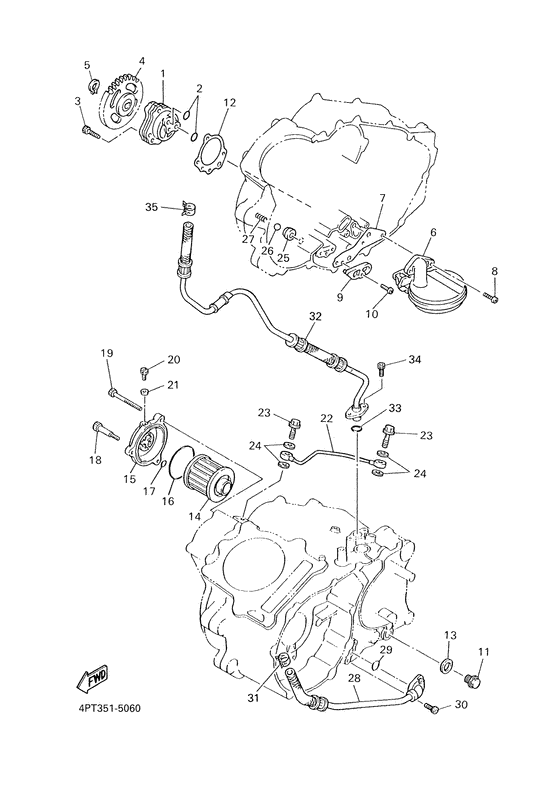

редукционный клапан в правой крышке картера устал и не держит, вот масло и стекает в картер
чем больше устал, тем быстрее стекает

AllLex: редукционный клапан в правой крышке картера устал и не держит, вот масло и стекает в картер чем больше устал, тем быстрее стекает В правой крышке или половине? Как он выглядит? шарик подкружиненный или ещё какие варианты? Есть данные для обслуживания? не могу найти редукционник на схеме: Прикрепленные файлы:
#18 - 5 июня 2018, вторник
детали 25, 26, 27 - и есть клапан
обычно не держит или повреждена резиновая манжета (деталь 25) TT600R DJ01/5CH '99

Спрошу тут, чтобы тем не плодить: у меня на TT 600 S за зиму в гараже масляный бак полностью опустошается, и все масло стекает в картер. Перед сезоном сперва кикую немного, чтобы хоть чуток его разогнать, потом завожу, даю поработать, пока не нагреется. Масло поднимается обратно в бак. Это тоже дело в клапане 25, 26, 27 ?
И вообще требует ли это вмешательства? Пока сезон езжу, масло стоит в баке, никуда не исчезает. Спасибо Редактировалось: 1 раз (Последний: 16 мая 2020 в 01:00)
#20 - 19 мая 2020, вторник
gazoil: 1001 раз писали, что можно забить.И вообще требует ли это вмешательства? Пока сезон езжу, масло стоит в баке у народа за ночь все масло в кртер уходит, а тебе вообще грех на что-либо жаловаться Редактировалось: 2 раза (Последний: 19 мая 2020 в 08:53)
