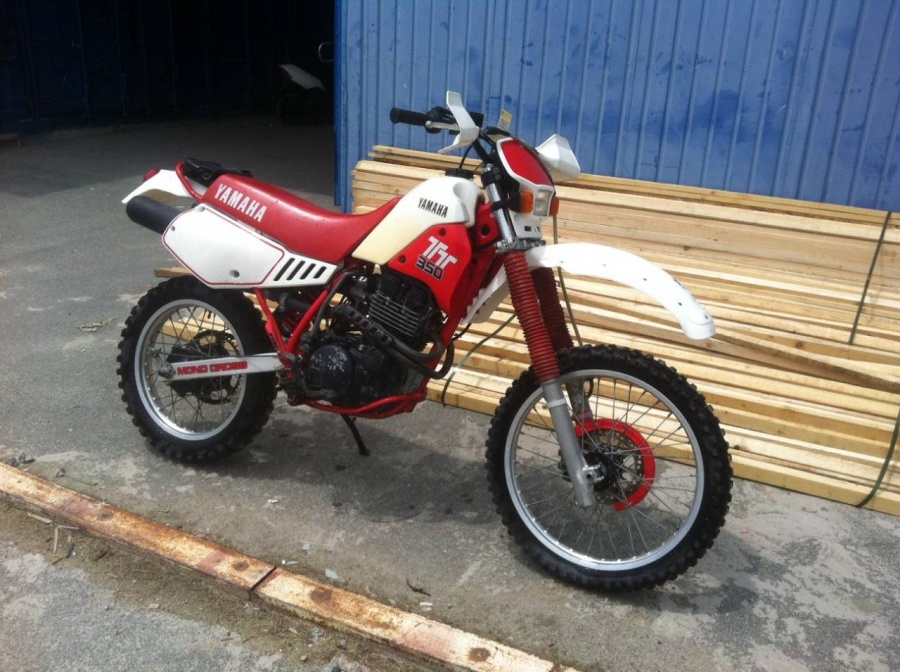

На данный момент, ввиду занятости моей и здоровья Мастера, работ по мотоциклу сделано немного.
Но однозначно уже можно сказать, что пациенту нужны будут хирургические вмешательства. Навскидку: - течёт краник бака, ПОД ЗАМЕНУ - ссохлись видимые резиновые уплотнения сложного карбюратора, ВСЕ ПОД ЗАМЕНУ (полный ремкомплект) - переходной патрубок между цилиндром и карбюратором, ПОД ЗАМЕНУ. Только после этого будем заводить и регулировать. Он уже заводился и работал без видимых признаков старения. - полный набор прокладок ДВС. Решили вскрывать внешние крышки (сцепления и КПП), запотевание в них. Заодно проинспектируем остальное, включая компрессию Кстати, заводится с полтычка. Со слов Мастера. Я же ещё даже не видел мотоцикл, весь в работе. Параллельно оживленно оформляются доверенности к подготовке постановки на учёт в ГИБДД, так как процедура включает участие трёх людей: пользователя, владельца, Мастера. Дальше. будет провдена ПОЛНАЯ дефектовка всех узлов и агрегатов. и только затем поеду на нём. Думаю, двух-трёх выездов полноценных должно хватить, что бы понять ПРАВ ЛИ Я выбрав его как претендента под свои цели. В любом случае, прав даже ежели что будет не то, что я ожидал от мотоцикла.з.ы. может его ТюТей назвать? Скоро придумаю имя... Все у меня были с именем. Редактировалось: 2 раза (Последний: 21 сентября 2017 в 13:04)
