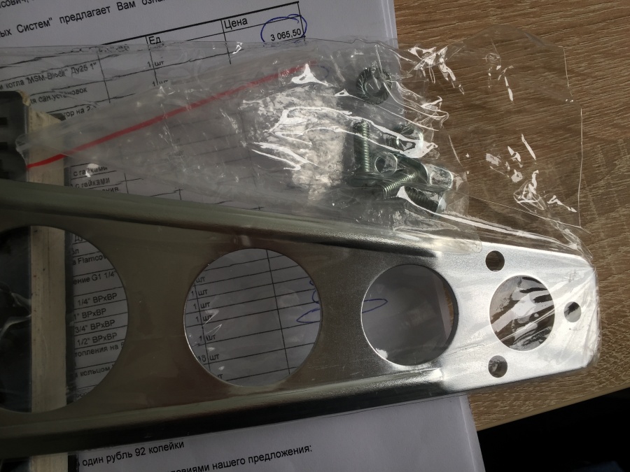

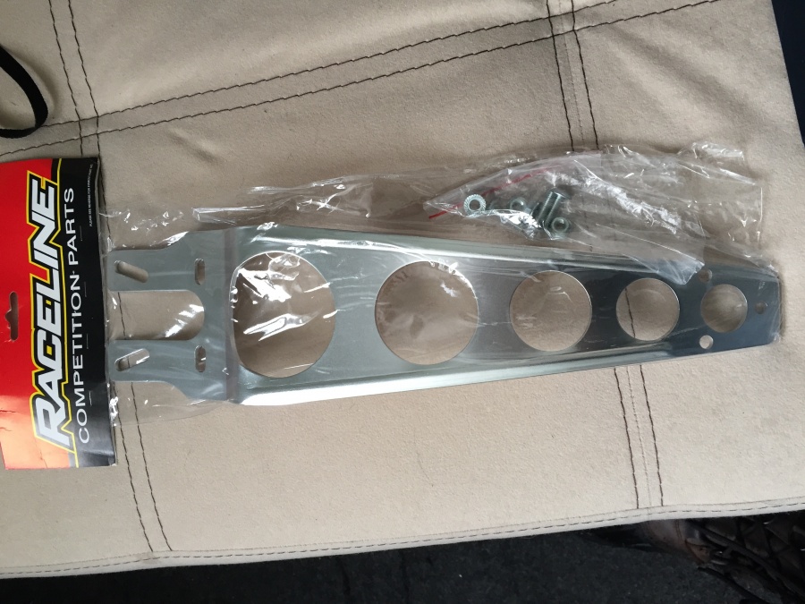

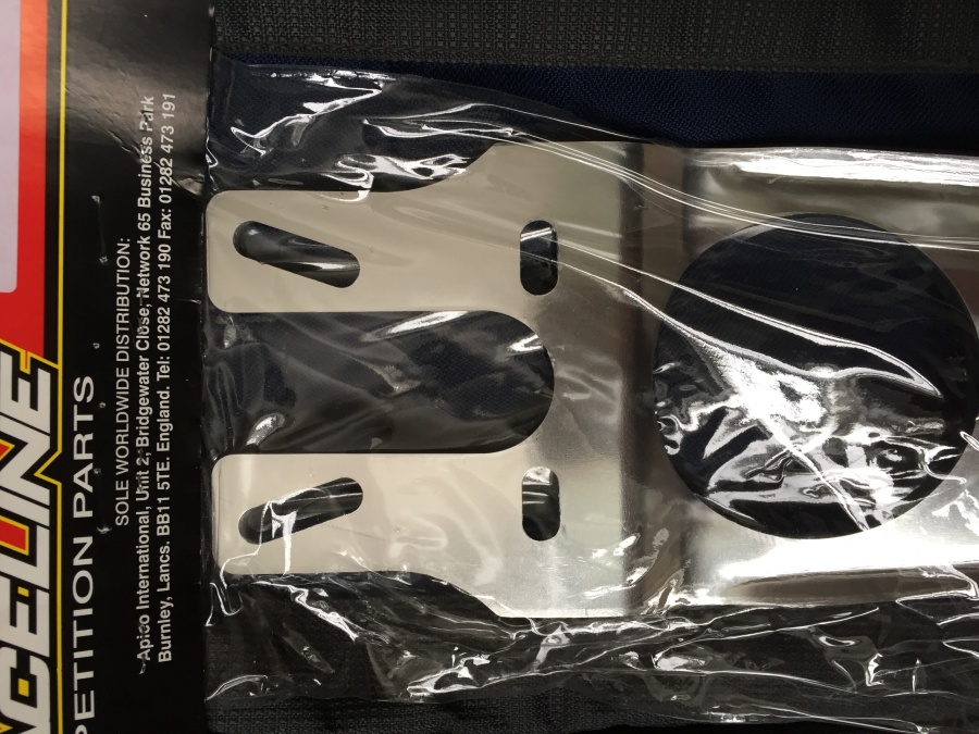

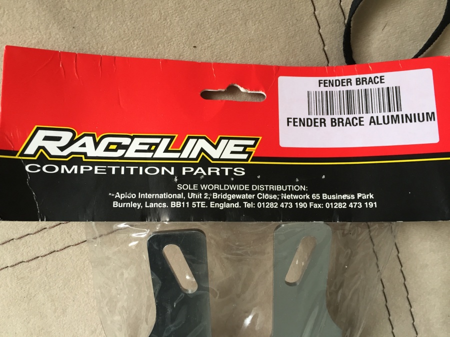

А тем временем пришла вот такая ляпота
Что удивительно, так сделано в Англии! Фрезерованный упругий алюминий под разные размеры крепления крыла Добавлено спустя 2 минутыСпасибо Тёзке за такую посылку. Крепления в комплекте Добавлено спустя 4 минутыСкорее всего на крыле будет шиномонтажная аптечка, а не инструмент, так как родная фара не высоко сидит над крылом и поднимать высоту сумочки надкрыльной пока что нельзя, будет заслонять из без того плохой свет. Правдой дорожить, злу не потакать,

КРЫНЯ: Чутка поправлю - не фрезерованный, а штампованный ( вытащи из упаковки и увидишь). Впрочем сути и прочности это не меняет - вещь полезная, у меня уже много лет отрабатывает. Вот только места для инструмента на нём маловато и на ХТ600 ( зато есть другие Фрезерованный упругий алюминий ).Я не "скАчу"...!

Значит про инструмент я правильно разсуждаю. Спасибо! Пусть будет штамповка...

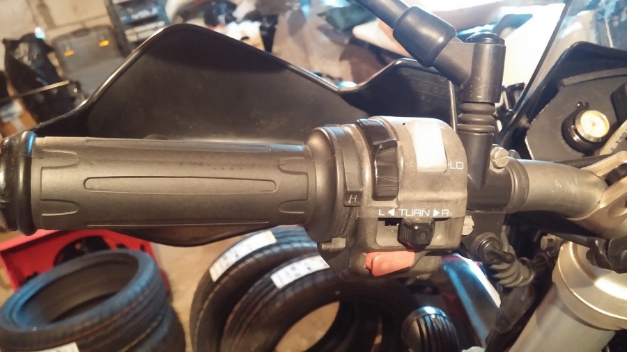

Я не стал заморачиваться с дорогими брендовыми и купил себе по смешной цене китайские . Откатали уже два сезона, нареканий нет. Из плюсов - очень удобно расположенный четырёхступенчатый компактный переключатель. Минус был тоже - пришлось переставить на свою ручку газа ( заняло меньше пяти минут). На максимуме жрут 24 Вт ( 2 А).
Вот фото на месте - Я не "скАчу"...!
