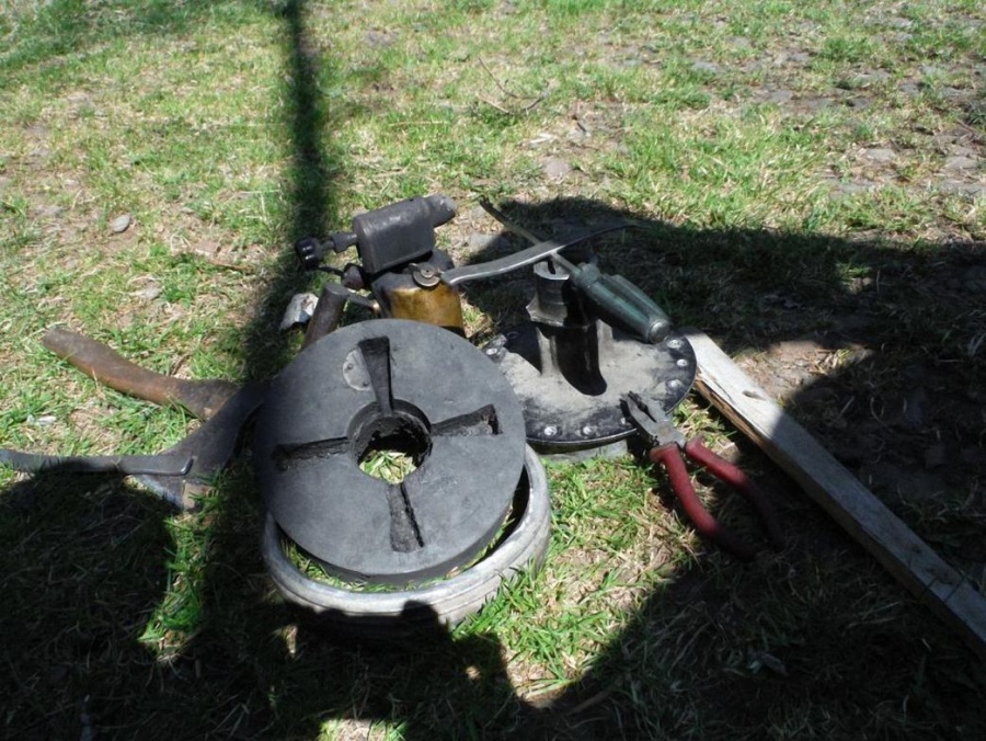

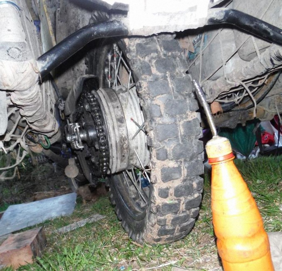

вот у меня ижевское колесо уже давно стоит с 15 года - (на одной фотке там резиновый демпфер - с одной стороны 4 отверстия для демпфера а с другой прорези для 8ми перегородок на ижевском колесе/ - для того чтоб демпфер не пружинил на нём отрезанное от старой ижевской ступицы кольцо)
но у меня барабанный тормоз на Тенере.
На дисковый там надо точить немного - чувак один по моей схеме делал - ездит нормально - он там с другой стороны под диск точил крепление

Подошла ступица и спицы от TTR250 RAID.
