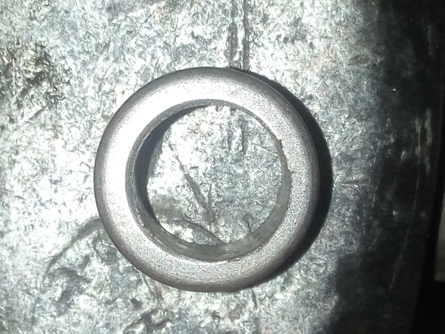

#7 - 15 апреля 2019, понедельник
Стартер с каждым запуском стал издавать все более устрашающие звуки. Обнаружил не слабый люфт вала верх вниз,разобрал. Померла опорная втулка вала. Выбил ее из крышки при помощи тряпки в солидоле и сверла на 9. Сбегал к токарю,выточил новую втулку из бронзы, конечно не айс,но походит. Засыпал графитовой пыли в полость крышки,хоть както вал и втулка будет смазыватся. Собрал,теперь песня.
