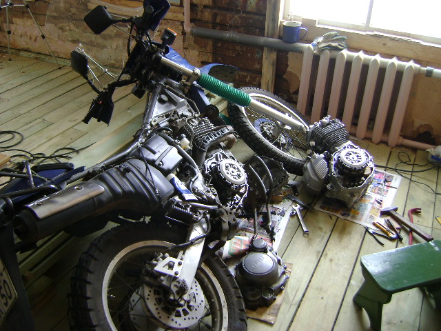

Ak-Ba: Сегодня переставил на Артезию механизм кика из мотора srx400.Пересчитал несколько раз,передаточное отношение одинаковое.30 зубов на шестерне коленвала и 76 на корзине.Оба мотора 5Y7.Lenny: - ЗОЛОТЫЕ слова. Моторная передача на более старых моделях более тяговая, т.е. на поздних, кик - даст намного меньший проворот вала, да и не нужно это... если все обслужено, и нормальное состояние...Получается передаточное отношение не совсем удачное для кика стоит на стартерных моделях. Тогда смысл установи ? Возить лишние шестерни, вал кика, сам Кик и почти никогда им не воспользоваться. Тринадцать лет мот у меня уже,проблем с пуском не было,но постоянно свербило желание кик заиметь.Из-за этого мотор целиком купил на Яхо. Теперь буду тренироваться заводить. Прикрепленные файлы:
ХТ400 Artesia
