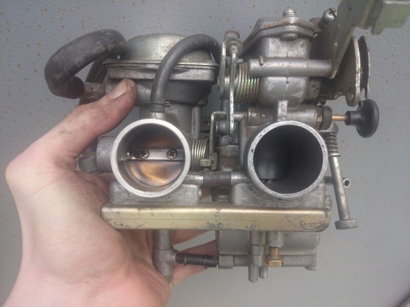

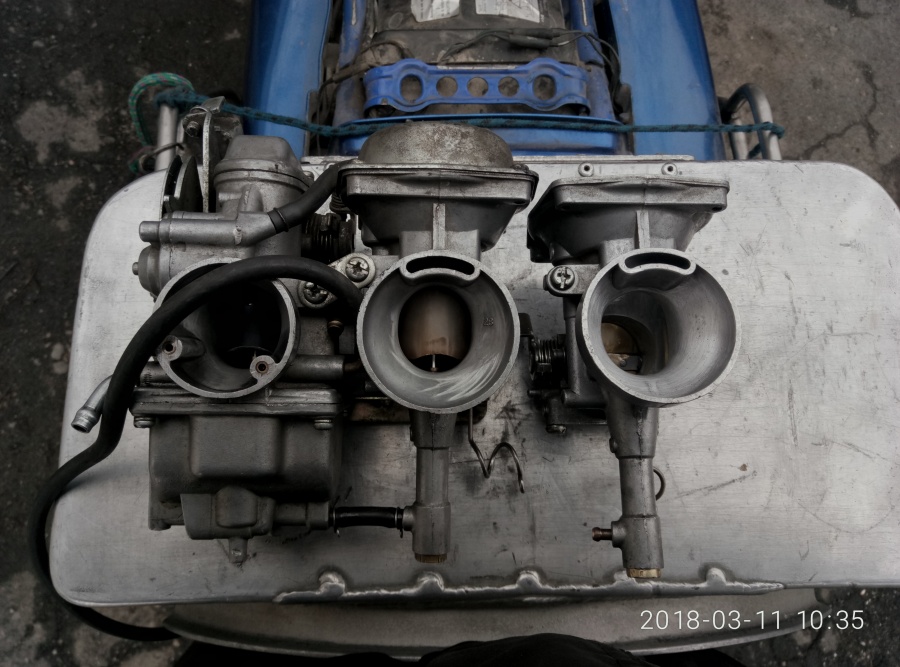

но прикол в том, что на одном и томже моте (модель) ставились карбы с разными дифузорами откуда я знаю? - а я купил патрубки по линку, людей с этого форума, у которых мот такойже как у меня и тогоже года. им они подошли, а мне - нет, один патрубок меньше на 2мм, второй на 4мм в диаметре получается, что при томже жиклере карб потребляет другое кол-во воздуха. а комбинаций дифузоров у 2х карбов, теоретически, немалое количество к чему это я? да к тому, что слепо пихать жиклеры на основании упоминания такого-то калибра с припиской "вау поперло" или "жрать стал меньше" - безсмысленно... в сводной табличке с немецкого сайта (и переведеная на этом) не содержат информации по диаметрал левого/правого карба TT600R DJ01/5CH '99

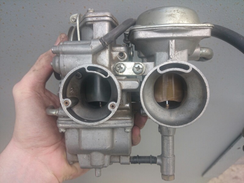

А какой самый большой диффузор, стоит на TTR-е - вакуумный карб? Диаметр?

Ak-Ba,
30 или 32, не помню уже, над в гараж топать, смотреть какой из них какой Zeiss, прикол в том, что я купил тотже лот, что и владелец ТТра с этого форума, и ни один из патрубков мне не налез Редактировалось: 2 раза (Последний: 24 марта 2018 в 06:01)

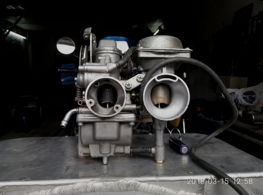

приболел я чуток, такчто фотка дырки подождет...
а что можно увидеть по фото диаметр дыры или я какую другую секретную инфу должен сфоткать?Добавлено спустя 2 минутывижу отливку "28" на моем кажись "30" отлитоДобавлено спустя 2 минутыесли память не отшибло, то мейнфолд левого карба больше, чем правого (но не уверен, нада фотки поискать) TT600R DJ01/5CH '99

Вопрос, он в общем то уже решен
, если не сложно будет, то фотку - аналогичную верхней из двух. |

Ak-Ba: Фотку такую, можешь сделать - самого большого? шлангель сказал, что дифузор 32мм, берем поправку на ось дроселя и таки внутрянка у обоих 30мм может кому будет полезно: жик х.х. #50 - великоват #52 - ХХ адекватно настроить на лето - нереально (зимой было более-менее) смесь на ХХ при 1 полном обороте 12-13, что есть далеко от мануала (2,5-3 об.) жиклеры 150 и 130 - богатая смесь, практически во всех режимах (от 11:1 до 12.7:1, очень редко до 13) походу максимально задействован мощностной режим... теперь стало понятно, почему меня так удивляли расказы о 4л/100км по трассеДобавлено спустя 14 минутв планах замена жиклера в первом карбе со 150 на 148й у кого какие мысли по поводу оптимального качества смеси? ну или отзовитесь обладатели такой же спарки 30мм-х карбов, какие жиклеры/иглы стоят и в каком положении, ну и скики жре/скики прэ...? Редактировалось: 1 раз (Последний: 12 мая 2018 в 22:53)
