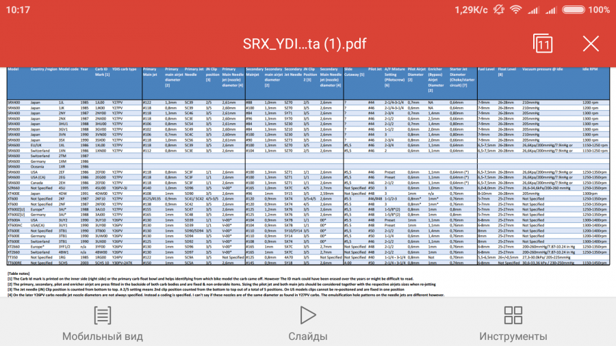

юДобавлено спустя 5 минутhttps://drive.google.com/file/d/1jYkV2bkxfdVok_Dm1miNtVnL-C-3KWkE/view?usp=drivesdk

AllLex, https://drive.google.com/file/d/1jYkV2bkxfdVok_Dm1miNtVnL-C-3KWkE/view?usp=drivesdk
AllLex
я хз для какого мотора этот набор жиклеров: 50+150 и 145
на моем моторе "50+150 и 130" было на грани чувствительности показометра, во всех режимах смесь была неимоверно переобогащена (10-10.5:1)
наверное всетаки двигатель 5CH5 отличается от 5CH00

Ak-Ba
Классная таблица - супер!
