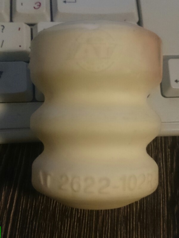

Всем привет!
Кто-нибудь знает высоту отбойника заднего аммортизатора. В идеале еще и с фото. Мой что-то совсем разрушился, буду изготавливать из автокомпонентов.
Отбойник заднего аммортизатора
Нужна высота отбойника заднего аммортизатора

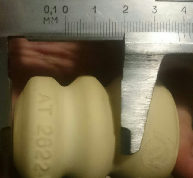

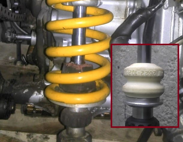

Спасибо, длину почему именно такую выбрал? XT 600K 1994 3TB
#4 - 20 марта 2018, вторник
у того, что от моего осталось, размер +/- где-то такой был,
ХТ в ближайшем доступе нет, чтобы сравнить размеры с ТТ было/стало Редактировалось: 2 раза (Последний: 20 марта 2018 в 22:31)

Дак длину не обязательно же прям с точностью до миллиметра. Я также на XTZ менял отбойник. Ну отрезал поменьше. Все равно же надо резать (лучше) в самом меньшем по сечению месте отбойника. Вообще главное чтоб он там был ! А то какого он размера, .........ну так скажем примерно хотяб чтоб совпадал. Я отрезал у меня он получился на 25 - 30% короче родного. Зато он новый и работает, в отличие от старого который уже потерял всякую упругость и держался уже на честном слове ).
