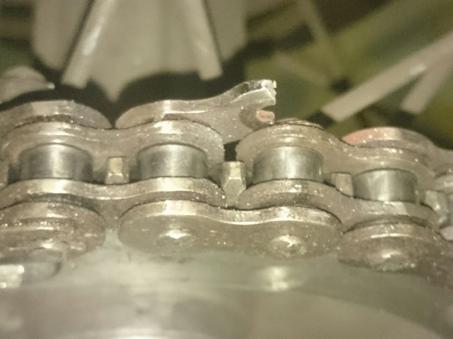

это типа намек, что это не цепи jt говно, а что мои эксперименты со звездами до такого довели ?
Добавлено спустя 2 минутытогда как объяснить, что новые звезды (стоковых номиналов между прочим) неравномерно потянули мне новую дидовскую цепь за 600км ? TT600R DJ01/5CH '99

#4 - 16 марта 2018, пятница
дид у официалов брал, а порваная JT была из тайвани (согласно наклейке на коробке)Добавлено спустя 3 минутыэта сволочь, мне в картере фальшстенку пропилила насквозь... а я все думал "что за неравномерное цоканье, какбудто что-то открутилось", то цокает, то нет... и не локализировать звук не мог т.к. обычно на высокой скорости появлялся, а найти отрутившуюся деталь никак не удавалось...

когда все отмыл и прокрутил вывешеное колесо, у меня появилась другая версия:
цепь сбегая с ведущей звезды, не выравнивается на одном из пинов замка. получается один пин пережали и он нормально не двигался... TT600R DJ01/5CH '99

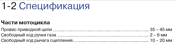

Lenny, Зависит от кинематики маятника.
Ниже скрин мануала ТА, но это косяк и при 45 мм (на боковой подноге) цепь в среднем положении маятника тянется до звона, и растягивается секторами, убивая при этом вторичный вал и подш звезды. Опытным путём установлено, что необходимо 55 мм. Несколько тем по дофига страниц. Чищу и настраиваю карбы. Ремонтирую пластик и стеклопластик, ветровые стекла http://xt600.ru/blogs/remont-plastika-i-steloplastika. ТА 600 VV (97) => XT 600 Z Tenere ( 3AJ, 89).

Ого. Я вот специально мануал по XTZ листанул. Дак там вообще 20-45 мм свободный провис цепи указан. Я правда 20 мм никогда и не делаю. От 30 до 45 мм стараюсь чтоб провис был. Но уже когда больше 45 там она соскочить уже может с ведомой звезды. У меня соскакивала зимой однажды ). Еду еду, бдыщ и усе не передается вращение на колесо ))). Но это да......редко бывает. Да и больше 45 мм уже визуально видно что висит ).
А так да......от кинематики маятника. |
