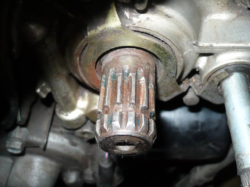

Shadow61, Неравномерно потянутая цепь начинает дрочить шлицы и звёзды. На тех мопедках, где звездень гайкой крепиться это граздо менее выражено. А вот на Африках и Трансальпах - довольно распостраненная болячка.

MAN-biker:Вот только хочу напомнить, что если вы лезите в гОвни и в цепь набивается грязь-говно консистенции типа пластилин, вы сразу почувствуете, что ранее болтавшаяся свободно (но недостаточно) цепь вытянется просто в струну! И если попробовать дальше так покататься, то её или порвет в итоге, либо, что абсолютно точно, начнет вытягивать в соплю. Да нее. Дид у меня меньше 10 000 еще не отхаживала. Обычно 12-14 тыщ. Просто натяжку не надо делать по нижнему пределу. Ставлю 30-40 мм и усе. Уже и в грязи норм. Ну было дело как-то натянул по нижнему пределу. миллиметров 25 сделал. Потом по асфальту до березников 600 км. Цепь норм. Потом еще 200 и грязевой спецучасток километров 250 ). Вот там да, натяжка уже была. Качнешь подвеску, смотришь а цепь то в струну ). Ну норм. Там то грязь, то лужи, то речки. Как-бы не чисто грязь. Зато я ни разу и не подтягивал ее ! Дид мне нравится. У меня передняя звезда JT раньше кончается чем цепь ). Все говорят типа для JT мало 8-10 тыщ. А у меня ее уже после 8 тыщ начинает зубчики заворачивать и она помирает (. А цепь еще держится. Добавлено спустя 2 минутыБаринос: А вот на Африках и Трансальпах - довольно распостраненная болячка. Вот. Yamaha по продуманнее сделала этот узел. Прикрутил и забыл !
