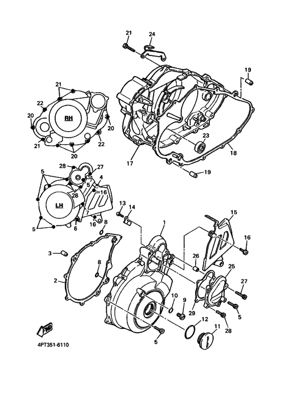

#5 - 14 ноября 2018, среда
i0lega, расскажеш потом сколько щелчков стало с новой цепью. Из запов надо возможно прокладку крышки если старую порвеш. И самое главное правельный съёмник. https://vk.com/wall-785342_19364

прокладка крышки на картинке это какие позиции №2.. и на всякий случай №29, так?
Только я не соображу.. прокладка клапанной крышки существует в природе вообще? какой артикул у нее Редактировалось: 1 раз (Последний: 15 ноября 2018 в 09:12)
#7 - 15 ноября 2018, четверг
Сообщений: 93
Конотоп
2431 день назад
Если механизм привода стартера разбирать не будешь, то 29 не надо.

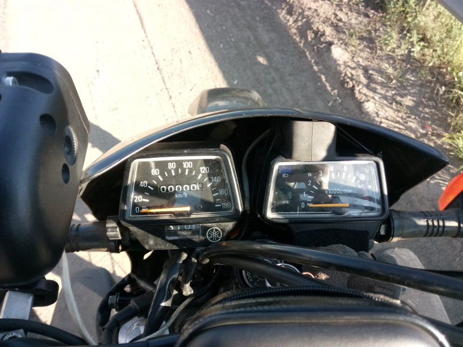

#13 - 18 ноября 2018, воскресенье
Красково
1359 дней назад
i0lega: у мотоцикла моего пробег под 45 тыс. я думаю тыщ на 15 цепи хватит. но хотелось бы подготовиться как следует к дальней дороге и потом не заморачиваться над этим. Блин. У меня тоже на 46 тысячах было 7 щелчков. К концу прошлого года доездил до 95 тысяч. И в дальняки по 5-6 тыщ катал, и по местности на грязевой резине отжигал, и на работу каждый день. На натяжителе 5 или 6 щелчков осталось. Капиталил двигатель по причине износа ЦПГ. А уже этим летом пробег самообнулился))) Так что не мешай ему работать. Вот придёт "белый и пушной" - тогда флаг в руки! Редактировалось: 3 раза (Последний: 18 ноября 2018 в 22:57)
