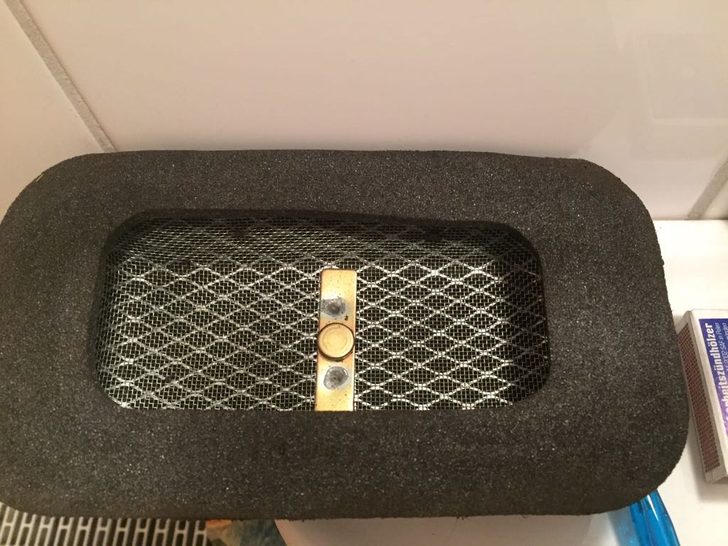

Слышал, что воздушный фильтр, можно легко промыть бензином и высушить.
потом пропитать немного маслом для мотора и все. менять не нужно!
кто знает можно ли так делать, не погублю мотор?
как почистить фильтр для yamaha tt 600
покупать оригинал дорого

Мыть фильтр лучше в керосине,не такой агрессивный. Потом в теплой воде с мылом или фери. Потом хорошенько сушиш. И если катаеш по асфальту то можно пропитать просто маслом моторным без фанатизма. Если пыльные грунтовки то только спец смазки липкие типа мотюль а3

Zeiss: Мыть фильтр лучше в керосине,не такой агрессивный. Потом в теплой воде с мылом или фери. Потом хорошенько сушиш. И если катаеш по асфальту то можно пропитать просто маслом моторным без фанатизма. Если пыльные грунтовки то только спец смазки липкие типа мотюль а3 Керосина нету. есть только салярка. пойдет? катаюсь обычно по бездорожью, не особо пыльно. |

При отсутствии керосина можно мыть в проточной тёплой воде после принятия ванной с ФЭЙРИ, как и сказали выше. Соляра жирная, смывается тяжело. ФЭЙРИ же очень хорошо справляется. Но проточная вода нужна для вымывания мелких частиц, либо частая смена воды в тазике/ведре

Соляру очень муторно потом вымывать,если только грунты то лучше пропитку. Я незнаю почему но именно тте пыль сосет не слабо. Я даже фильтр бокс внутри маслом мажу,чтоб меньше фильтр загаживало.
