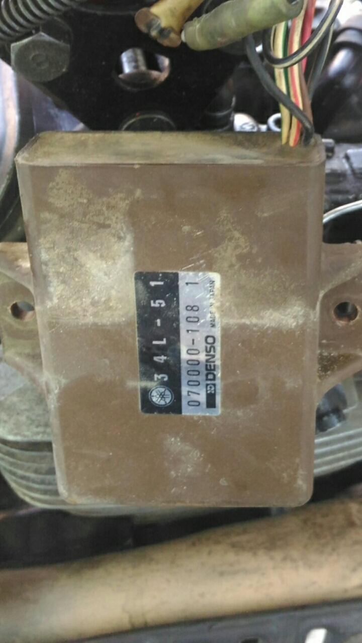

Можно ли заменить коммутатор на XT600 80х годов на более поздний? Количество проводов совпадает. На моем они влитые, а на более свежих под два штекера...

Если количество проводов совпадает, то шансы наверное есть.
Распред то один на все модели, разница в воздуханах, жиклерах там... бороться начали за экологию, отсюда и забеднили. Может там зажигание чем отличается, по углу слегка, кто это у нас знает? Пробовать нужно. |

в свое время, ставил комутатор от дио на др250...
оно ехало, другой вопрос - "КАК?" а тут двигатели, считай, близнецы. главное провода прозвони и с эл.схемой сравни, чисто перестраховаться (вдрух были отличия в маркировке проводов) TT600R DJ01/5CH '99
#4 - 26 марта 2018, понедельник
если родной - сдох, можеш попробовать растворить герметик, которым он залит, в закрытой емкости с бензином, меняя его в ней раз в сутки.
он вздувается ипревращается в некую субстанцию, ее зубной щеткой оттираеш на сколько можеш и погружаеш опять в бенз... и так до победного. потом - к местному электронщику-кулибину TT600R DJ01/5CH '99

Еще заботит вопрос с отсечкой. Мой с трудом развивал больше 130от, а перед кончиной мозга попер 155. А как на новых комутах?
#6 - 26 марта 2018, понедельник
генератор тут причем? - это не реле-регулятор (на фото), это "мозги"
оно берет питание, смотрит датчик коленвала и дает сигнал катушке, - все я на своей ТТ видел максимум 120, поймал воблинг чуть не улетев с моста и "успокоился", манал я проверять заводскую максималку :) Редактировалось: 1 раз (Последний: 26 марта 2018 в 22:08)

Его еще нет, просто вариантов в продаже много в отличии от моего. Хорошо бы знать чей то 100%й опыт, и тогда покупать. Вообще думаю генераторы ведь не должны отличаться? Тогда остается лишь вопрос с бобиной, а он явно проще.

Начал глючить коммутатор. Залез, посмотрел. Оказывается, немец уже чего-то паял...
Кинулся смотреть на ебее. Самый дешевый для 3TB нашел за 198.00 евро. Обозначение 3TB-82305-00. Как у моего. Еще нашел чуть дешевле 4PT-823050-01. От модели 2002 года. У меня 1990-1995. И еще для XTZ750 Тenere 3LD-82305-00 за 129.00 евро. Какие мнения о взаимозаменяемости? Или не стоит рисковать из-за 70 евро? |

maniac, Тут есть пара моментов: у тебя рядом с магнитом генератора стоит индуктивный датчик на 2 провода либо отдельная катушка на статоре. Или контактный прерыватель? От этого и можно плясать с выбором коммутатора.
Какая модель двигателя? XTZ750 Тenere - двухцилиндровый, потому сразу можешь откинуть этот вариант. Редактировалось: 1 раз (Последний: 30 ноября 2018 в 14:19)
