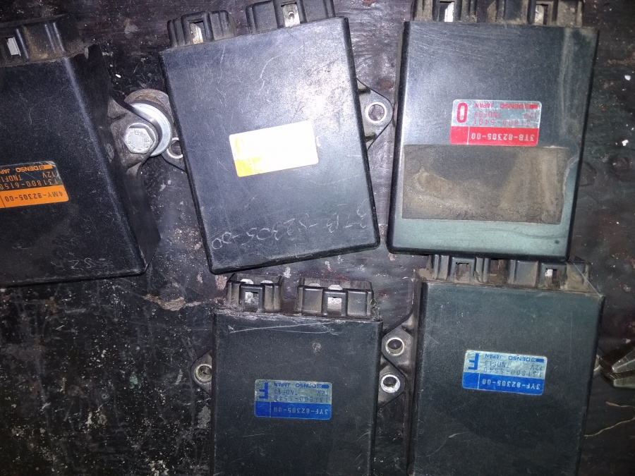

Так же кроме стартерного srx , подойдёт от xtz 660, szr 660, на ТТ600 -Е и на ТТ 600 RE стоит коммутатор как хт 600 и хт 400 ( 3 ТВ )
Если такая уж редкость этот коммутатор 3 ТВ , могу запродать по ебеевской цене

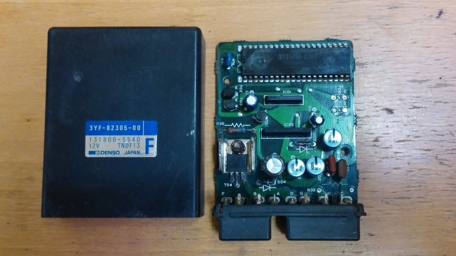

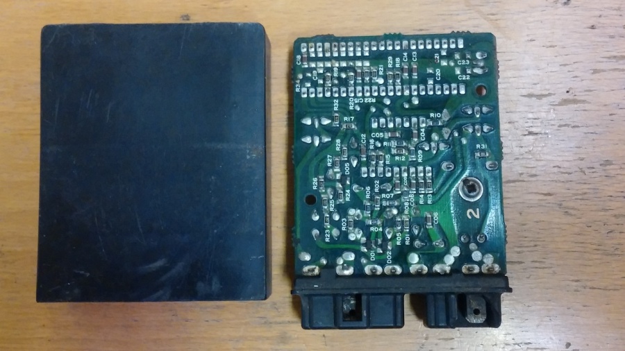

maniac: Сегодня отмыл мозг от забившихся говен, теперь выглядит так :Если не найду поближе (по НЕ ебеевской цене) Заливать ничем не стал - это никогда не поздно сделать, а сейчас номиналы деталей можно срисовать. Одно ухо крепления было обломано, срезал оба - на ХТ они не нужны. После очистки/продувки/сушки проверил ещё раз - работает без проблем. Если устроит цена в 80 евро ( включая пересыл), пиши в личку . Из Чухонии в Латвию помимо обычной почты можно отправить почтовым автоматом Омнива ( их в Юрмале два). При желании могу сделать видео работы на вайбер. Я не "скАчу"...!

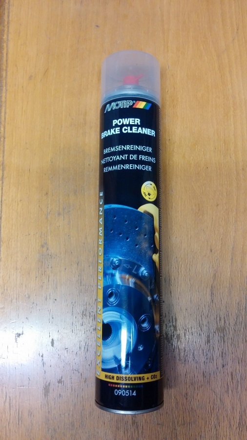

android, а компаунд или как там его... Платы была чемто залита? Чем ты отмыл?
#37 - 11 декабря 2018, вторник
Zeiss: Залита была не целиком, просто детали зафиксированы чем-то вроде полиуретана - страховка от вибрации. Отмыл аэрозольным очистителем тормозов ( power brake cleaner) фирмы Motip. В нём жижа под давлением находится, проникает везде да и испаряется довольно быстро.Платы была чемто залита? Чем ты отмыл? Я не "скАчу"...!
#38 - 11 декабря 2018, вторник
android: Взял на заметку. Это типа бремса?Отмыл аэрозольным очистителем тормозов Чищу и настраиваю карбы. Ремонтирую пластик и стеклопластик, ветровые стекла http://xt600.ru/blogs/remont-plastika-i-steloplastika. ТА 600 VV (97) => XT 600 Z Tenere ( 3AJ, 89).
#39 - 11 декабря 2018, вторник
Баринос, вот такой -
Покупаю такие сразу по несколько штук, использую часто. Мотиповские аэрозоли мне нравятся тем, что многие из них работают в перевёрнутом состоянии ( круглый жёлтый значок со стрелками). Удобно, особенно когда с авто под капотом или днищем ковыряешься. Я не "скАчу"...!
#40 - 12 декабря 2018, среда
android, О, то, что вверх тормашками -- это здОровско. Не знал, что такие есть.
Век живи - век учись. Чищу и настраиваю карбы. Ремонтирую пластик и стеклопластик, ветровые стекла http://xt600.ru/blogs/remont-plastika-i-steloplastika. ТА 600 VV (97) => XT 600 Z Tenere ( 3AJ, 89).
#41 - 12 декабря 2018, среда

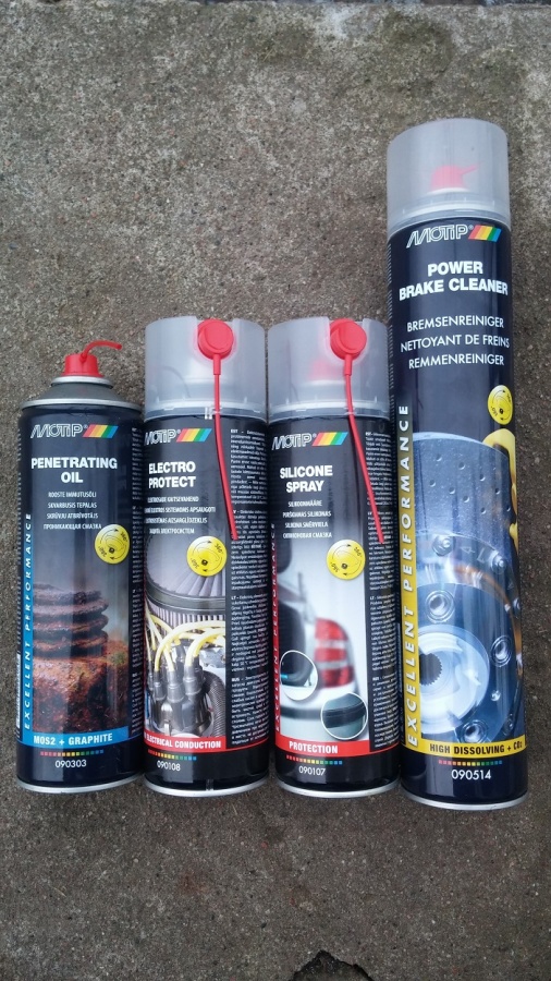

Баринос: Сам не нарадуюсь О, то, что вверх тормашками -- это здОровско. Особенно ценю эту возможность у баллончика с проникающей смазкой ( " бюджетный" аналог WD40), на фото без крышки. Я не "скАчу"...!
