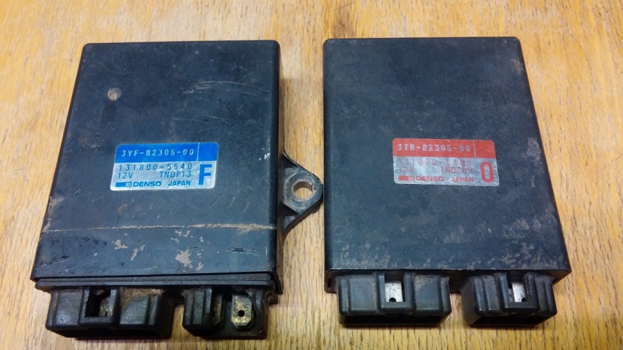

Зашёл, посмотрел тему. Стало интересно - сейчас сходил в гараж и попробовал поставить на свою ХТ коммутатор от XTZ660 Tenere, благо лежит такой в куче запов под рукой. Мот завёлся как с родным. В работе на холостых и при наборе оборотов разницы тоже не заметил... Как будто ничего и не менял. И это несмотря на совершенно убитый внешний вид! Он на тенерке стоял весь перемотанный упаковочной изолентой
. Мой мот 3ТВ 1992 г - "электричка" с самодеятельным киком. Донор - недавно прикупленная на разбор XTZ660 Tenere 3YF 1992 г. ( кстати, из Латвии , даже латышский техпаспорт имеется). На нём какой-то варвар ездил, имеющий неограниченный доступ к скотчу и стяжкам капроновым.Слева - тенеркин, справа - мой родной. Вид пугающий, но работает, сцука! maniac, такая вот наводочка на поиски... На ебее они точно есть. Редактировалось: 1 раз (Последний: 9 декабря 2018 в 20:23)
