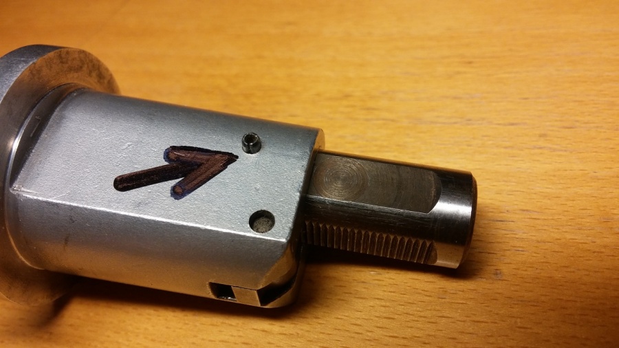

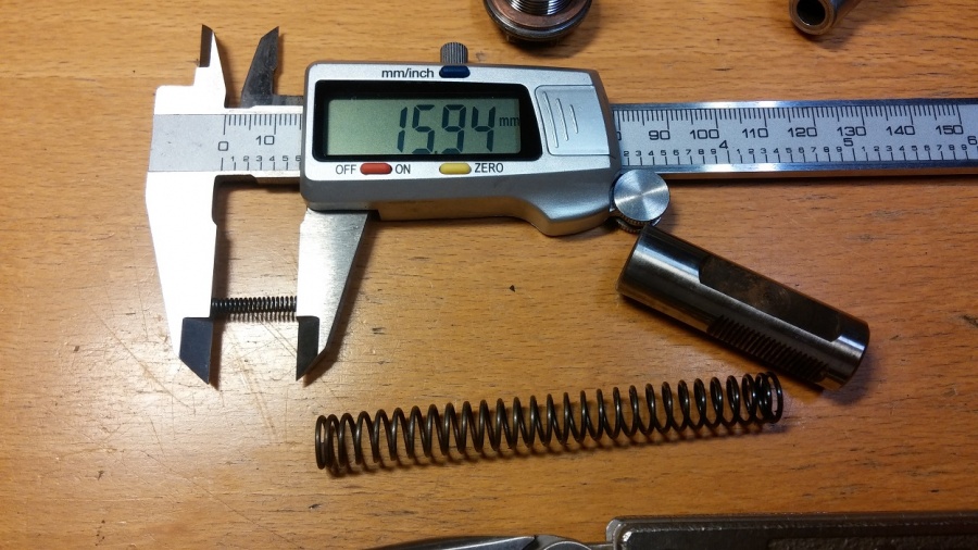

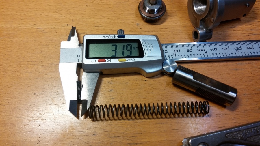

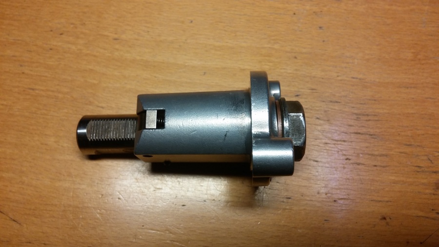

У меня в хламе валяется снятый натяжитель. Достал эту пружинку - см. фото.
Вроде всё видно. А внутренности вылетели скорее всего из-за слабой посадки стопорного штифта, который удерживает палец в корпусе. Если его в корпусе нет, значит в движке решил поселиться. Я не "скАчу"...!

Там маленькая пружинка раза в два толще чем в зажигалке,и коротенькая гдето милиметров 5. Стоит в распор
#4 - 26 апреля 2018, четверг
Zeiss: Я бы так не сказал...бОльшая часть утоплена в отверстие, на виду только 3 мм. Все эти детальки у меня сейчас на столе лежат коротенькая гдето милиметров 5 Я не "скАчу"...!

Сообщений: 110

А со штифтом что? Обязательно его посадку проверь, если прослаблена - подбери другой.Добавлено спустя 12 минут
Александр: Довольно жёсткая... толщина проволоки 0,5 мм, 19 полных витков.android спасибо большое, по идее должна быть в моторе где то, вскрытие покажет, если что подберу похожую.. как она на ощупь? жесткая? Я не "скАчу"...!
