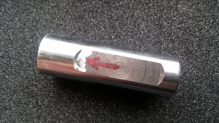

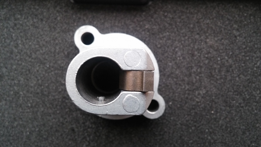

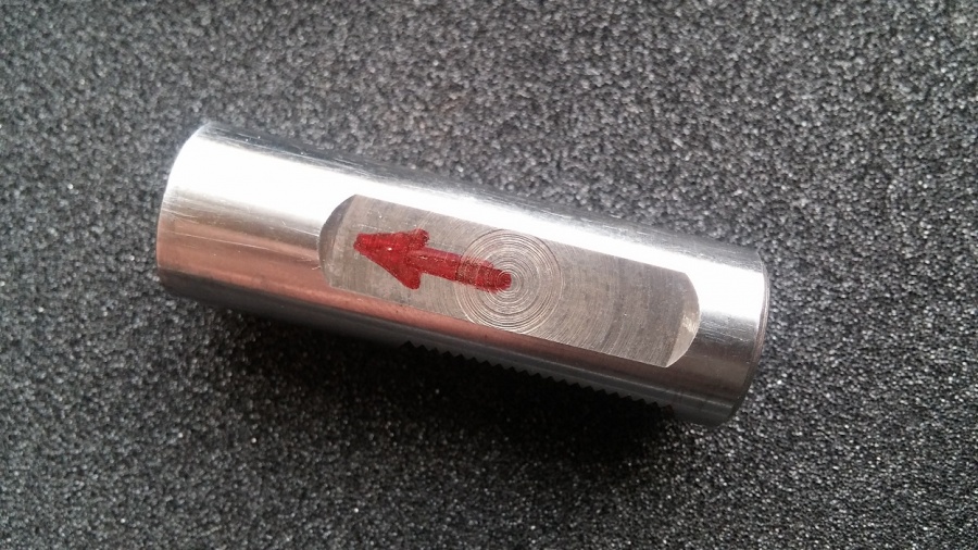

Сделал. Вот как получилось...
Толкатель в оригинале. Стрелка указывает на фаску, которую нужно убрать. Фаска удалена. Фаску со штифта удалил надфилем, вдавив его в корпус натяжителя. Вынимать не стал - без фаски проблемно будет поставить назад. Собрал натяжитель, погонял с отжатым стопором - работает отлично и толкатель не выстреливает. Можно брать способ на вооружение Я не "скАчу"...!

Вот упустил ты к примеру цепь, палец натяжителя в силу своей конструкции может вытолкнуть ограничивающий его штифт наружу и полетит в мотор все, на ямахе которая мне досталась как раз так и было, вот человек и придумал как избежать этого.Добавлено спустя 3 минутыandroid идея не плохая, а не будет штифт ломать интересно..
#24 - 30 апреля 2018, понедельник
Александр: Ну это вряд ли... Если толкатель теперь не выстреливает даже с ударной нагрузкой, то в обычном рабочем положении ничего страшного произойти не должно.Тем более, что контакт этот происходит уже при совсем конченой цепи. Натяжители на своих моторах наверное тоже так переделаю, на всякий случай. Этот был взят из ящика с продажными запами - не грех было "экскремент произвесть"(с) а не будет штифт ломать интересно.. .Редактировалось: 1 раз (Последний: 30 апреля 2018 в 21:30)
