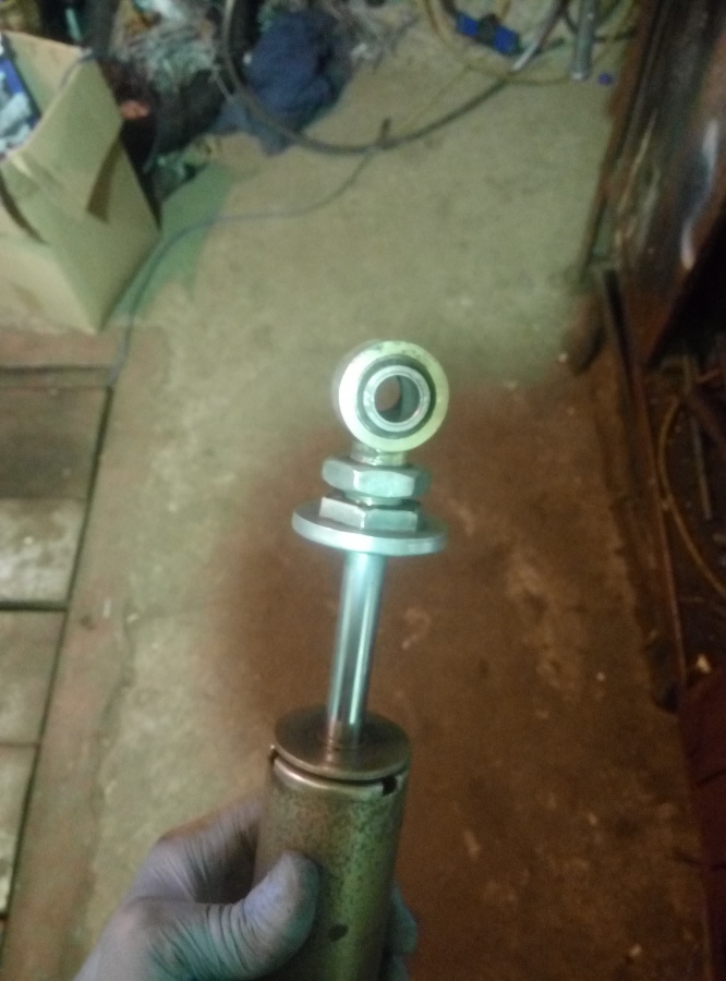

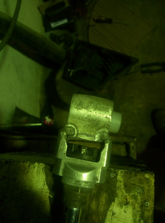

reg_13: Качали велонасосом разные давления. И как раз при 15 очках амортизатор перестал стучать в полностью вытянутом положении.Kosty@n, я перебирал аморт от XRки, правда не от 650го, а от Бахи. Если мне не изменяет память, они идентичны. Масло заливал 5ку. На эксеровском форуме исходя из технической документации и по опыту владельцев пришли к выводу, что качать надо в районе 12 очков. Это дело качается велонасосом для вилок, собственно вы этим насосом и воспользовались. Ребята писали, что выше 12 качать не рекомендуется, чтобы не допускать перегрева амортизатора. Есть ещё одна проблема: нижнее ухо у Хонды в виде вилки, а у ХТхи - сайлент. Вилку доработал болванкой из алюминия, в нее вставил втулку из капролактама. Стало лучше чем две " вилки" соединённые болтом (так было на момент покупки), но небольшой люфт имеется, и слышен стук. Сейчас ломаю голову, как убрать этот люфт. Были мысли из родного (дохлого) аморта взять низ, но в Хондовском аморте в конце штока находится регулировка. Амортизатор от Хонды: Колхоз, который надо доработать: Родной амморт: Редактировалось: 1 раз (Последний: 21 мая 2018 в 01:44)

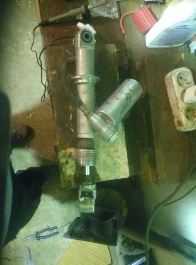

Вскрыл я амортизатор.
Причина его неработоспособности крылась в том, что гайка, которая держит поршень с клапанами была ослаблена. (может фиксатор резьбы говеный, может...) Так что манипуляции с давлением это было случайное решение вопроса. Зимой займусь сборкой, заодно удлиню шланг - сделаю отчет. |

Kosty@n: Если втулка живая, то можно или полиуретаном твёрдостью около 54-60 единиц залить, или точнуть с натягом капролоновую втулку.сайлентблок туда влепить, Я бы ещё усилил накладками место сварки. Редактировалось: 1 раз (Последний: 24 января 2019 в 00:11)

Будет нижнее ухо полностью новое. А по поводу сварных швов, то на родном амике почти на прихватках все)
