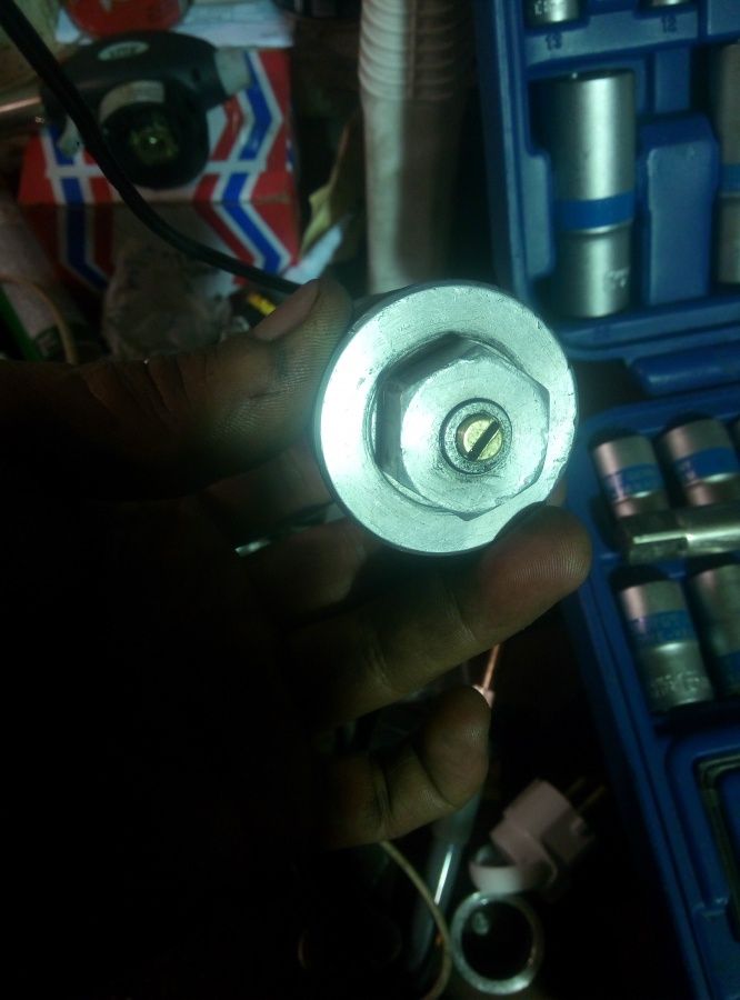

На моем мотоцикле установлена вилка с tt600r. Есть несколько проблем:
Течет масло из под регулировочного винта (на верхней пробке)
Даже на самых мягких регулировках при езде по мелким неровностям вилка плохо отрабатывает.
С последним почти разобрался - залито масло 10в, в монуалах 5 - 7.5в и установлены проставки 2см.
А вот винт латунный боюсь испортить.
Kosty@n
Сообщений: 93
Конотоп
2431 день назад

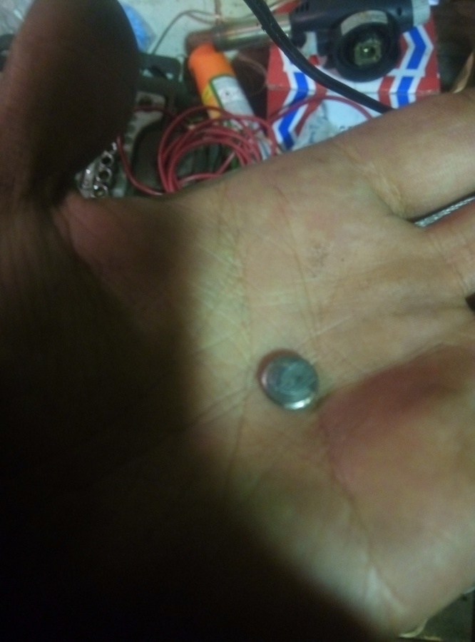

Вот эти винты хочу выкрутить, дабы заменить на них резинки.
Между винтом регулировочным и штоком обнаружил это:
Получается, что верхние регулировки не работали. В одной пробке был герметик, в другой - нет. Вот оно и гадило маслом только слева.
AllLex
у меня там пимпочка длинной где-то в полтора см, которая давит на шток в трубке регулировки.
никаких таблеток нет....

Таблетка самопальная, кто-то намазал герметиком и запихнул ее туда. С левой пробки вытянул легко, из правой не выходит.

Отдал товарищу пробку для изготовления подобной. А он смог разобрать её без повреждений! Сказал, что надо было выкрутить винт, а потом хорошенько придавить его вверх и всё вылезло.
