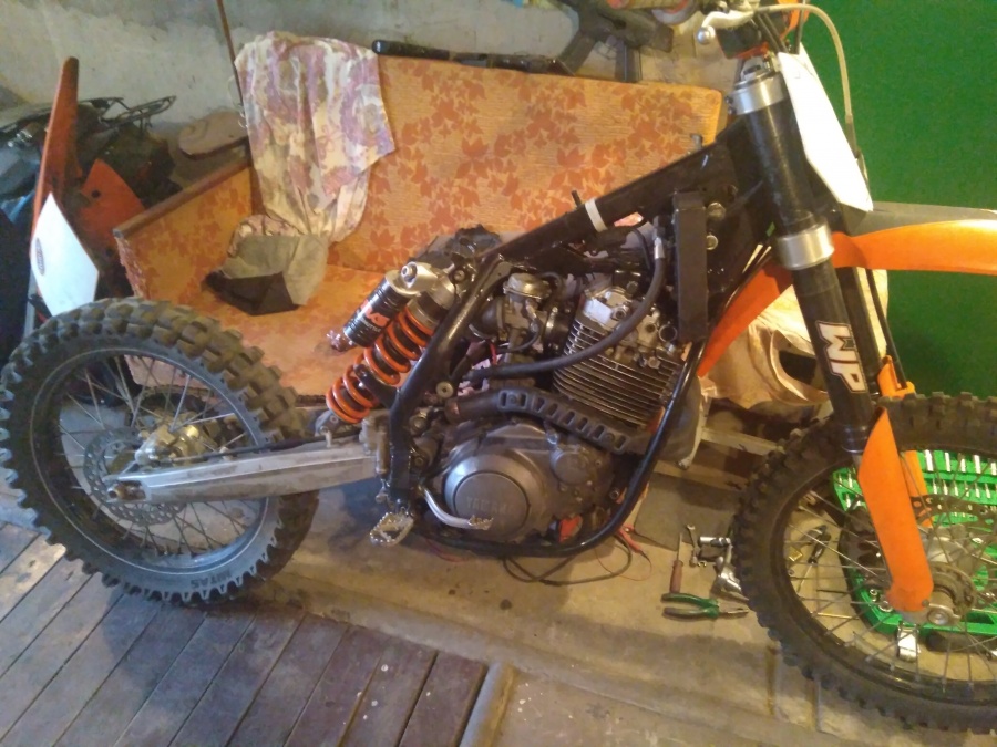

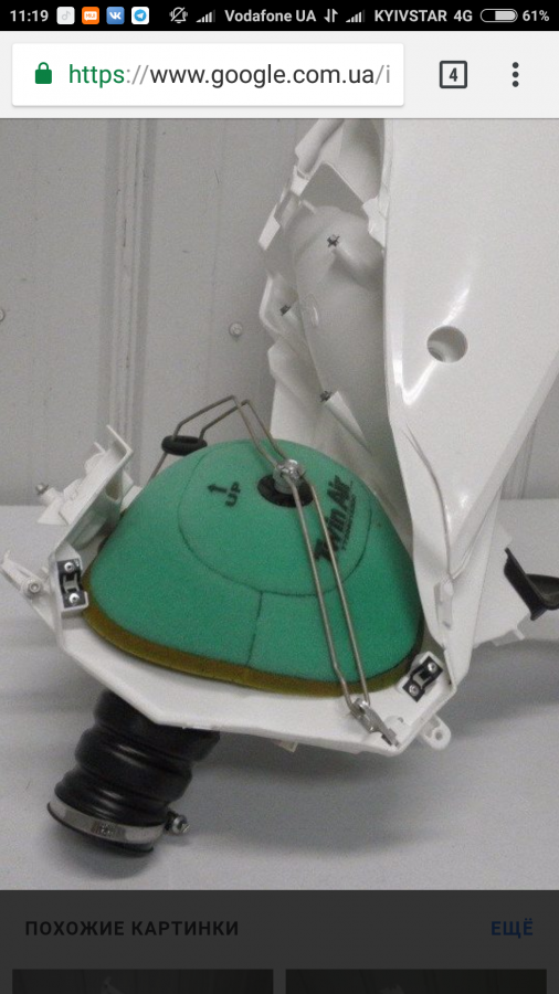

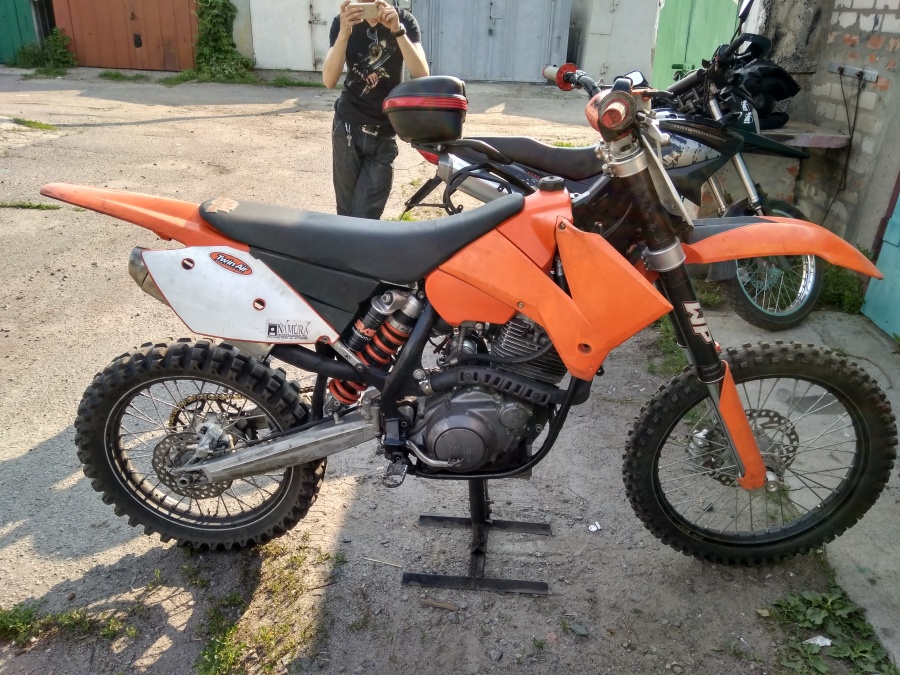

Всем привет, я здесь новенький, нужна помощь, может кто что посоветует по настройке карба, как бы читал пробовал что писали ничего не помогло. Настраивал карбюратор по стандартным настройкам, по мануалу, мот не хотит работать очень жестко беднит, работает только на подсосе, добился работы робочей только поднятием иглы на главном на одно положение. Фильтр стоит паролоновый с пропиткой, родной ктм овский, твин аир, выхло прямоток ктмовский, прямоточнее некуда. Мот едет заводится все дела, но есть но, он жрет 10л, по трасе на холостых где то не меньше 7-ми. Спрашивал говорят что по трасе в спокойном должен 5л брать при наваливании 7.
Насколько все правда и на что мне смотреть, дыма нет, свечу не закидает. Компресия 11Добавлено спустя 2 минуты
КТМ хт600
Кросовый ктм 450 с двигателем 2kf

Либо он у тебя беднит на ХХ. А на режиме под нагрузкой начинает богатить )? Температура выхлопа у коллектора из головы какая ? Мерял ? Попробуй без фильтра ещё прокатится. Ну либо фильтр помой и заново пропитай, но аккуратно, без фанатизма. В стоке там стоит бумажный фильтр, пропитанный паралон может создавать повышенное сопротивление на впуске. Отсюда и такой расход карбюратор не предназначен для работы с поролоновым воздушным фильтром. Тем более у тебя короб от КТМ. Там все по другому. Фильтр наверное прямо перед карбом стоит ? А у XT600 там фильтр на входе в-ха в короб. |

Lenny, на тт при такомже карбе фильтр паралон. Он утебя не беднит а богатит. Смотри жиклеры.
