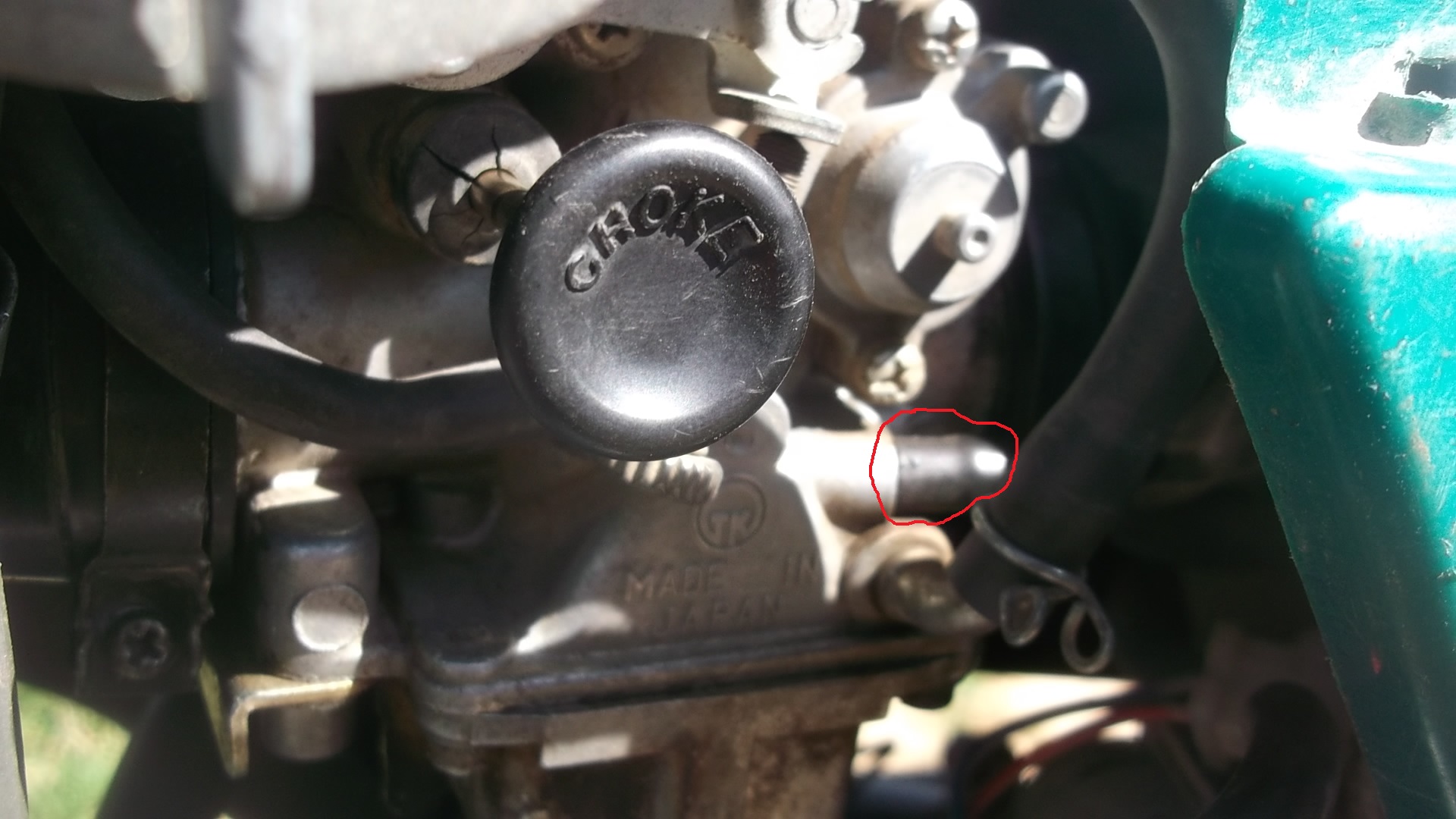

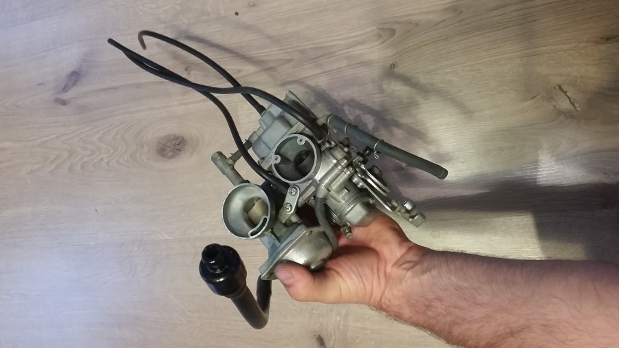

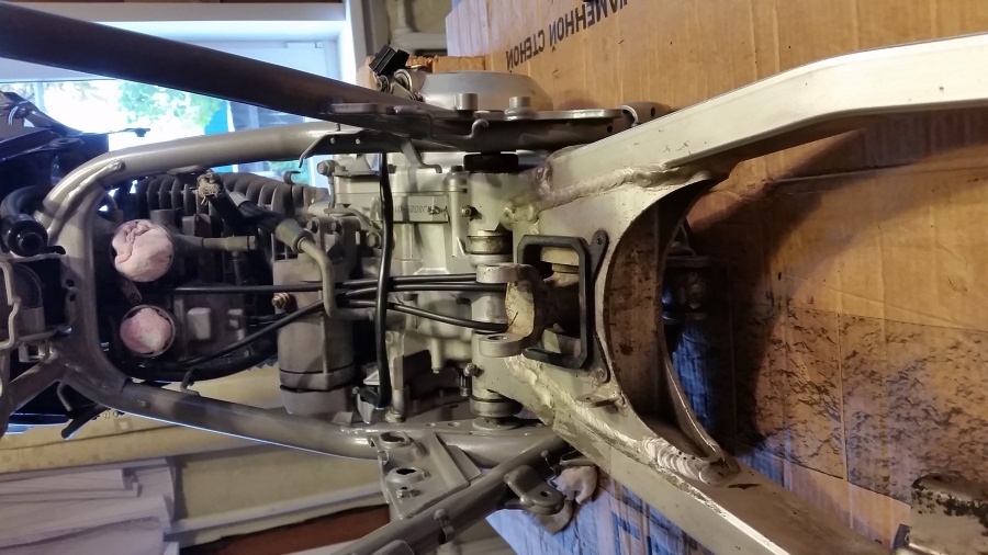

Всем привет!! вот наконец то и я собрал своего коня.  на днях закончил со сборкой мотора, но без проблем конечно не обошлось, во первых заводится только на подсосе и газе, холостых нету, подсос убираю сразу же глохнет, и во вторых помогите разобраться с подключением карбюратора так, как мотор разбирал не я, а сервисе, но собирал уже я, подключал шланги дедуктивным методом  собственно вопросы: На втором фото оторвана трубка, кула она должна идти? На третьем фото куда должен идти толстый шланг, у меня он висит в воздухе...и что там еще за клапан какой то? тоже красным выделен, и что там должно быть сверху? может есть какая нибудь схема толковая с соединением всех шлангов, из мануала что то не очень понятно.
#2 - 12 августа 2018, воскресенье

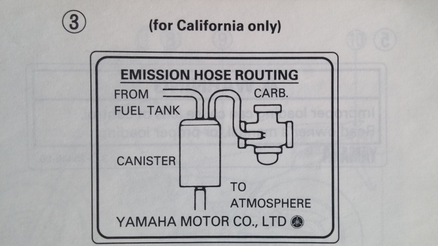

Александр:На втором фото оторвана трубка, кула она должна идти? Трубка перелива поплавковой камеры, выводится к оси маятника назло "зелёным" Александр:На третьем фото куда должен идти толстый шланг, у меня он висит в воздухе...и что там еще за клапан какой то? тоже красным выделен, и что там должно быть сверху? Шланг вентиляции с фильтром на конце выводится в район стыка бак-сиденье. А вот "волосатой" приблуды на моей ХТ нет и не было... Возможно это уловитель паров бензина ( ставился на модели для Калифорнии из-за экологических требований). Вживую его не видел.

трубки перелива две получается? у меня там одна уже какая то спущена.. а вот на шланге вентиляции на конце фильтра нету..есть по середине что то может он и есть.. А что по поводу холостых андроид скажешь? Видимо чистить разбирать придется, еще когда первый раз топливный кран открыл, сразу бензин из карбюратора снизу потек, я аккуратно ключом по камере постучал, перестало течь... Добавлено спустя 1 минутуВолосатая как ты выразился  связана шлангами с карбюратором
#4 - 12 августа 2018, воскресенье
Трубок тонких две, обе выводятся к оси маятника. Приблуду волосатую я бы выкинул нах - абсолютно ненужная вещь, если ты не в Калифорнии Бензин потёк из-за зависшей иглы. Хуже не будет, если проведёшь ревизию и чистку. Обязательно проверь сетку перед игольчатым клапаном - она частенько мозг выносит. После этого уже есть смысл регулировкой заниматься.

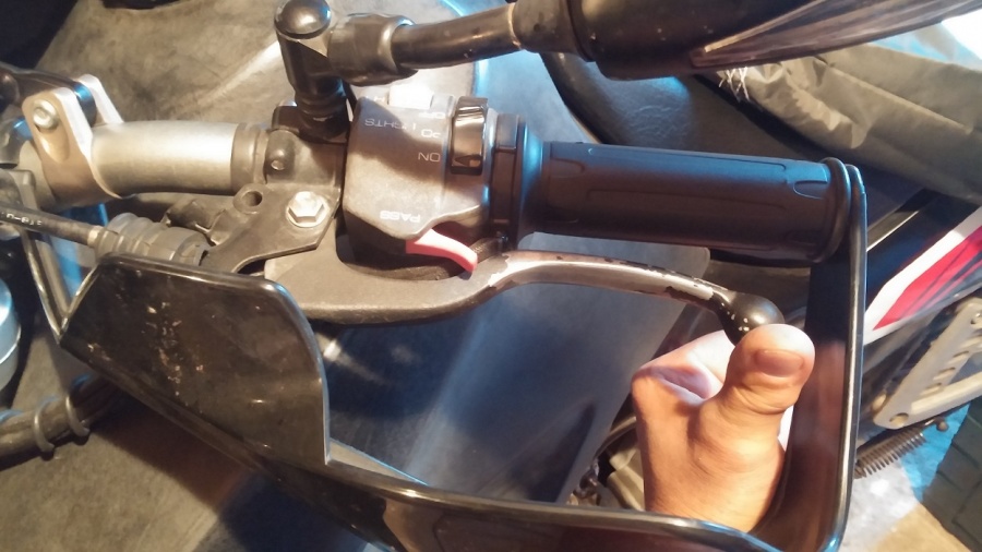

На схеме один шланг идет к карбюратору а второй к баку топливному, у меня оба к карбюратору идут, да и третьего шланга нету, либо что то отломано, волосатая штука сверху как фильтр напоминает, она толщиной где то мм.5, и она снимается а под ней не понятно что.. Он получается только ина подсосе ездит и заводится, если убрать сразу же глохнет и на холостых если газуешь дым черный проскакивает, и вроде даже хлопки слышны, в общем со смесью явно проблема, но едет довольно таки бодро..хотя до этого на нем не ездил, не с чем сравнить.. Андроид просьба к тебе, можешь фото ручки сцепления выжатой сделать, по моему у меня ручка загнута слегка и не довыключается сцепление, тяжеловато скоростя включаются и на заведенном нейтралку поймать не могу.
#6 - 12 августа 2018, воскресенье
Александр:можешь фото ручки сцепления выжатой сделать

Ну да, а у меня круглая часть упирается в рукоятку когда выжимаешь, спасибо андроид
#8 - 12 августа 2018, воскресенье
Рукоятку можно без проблем выгнуть обратно, нагрев её строительным феном или горелкой. Алюмишка перегрева боится, для контроля.я использую жидкое мыло. Когда мыло начинает темнеть на нагреваемой детали- прекращаю нагрев.

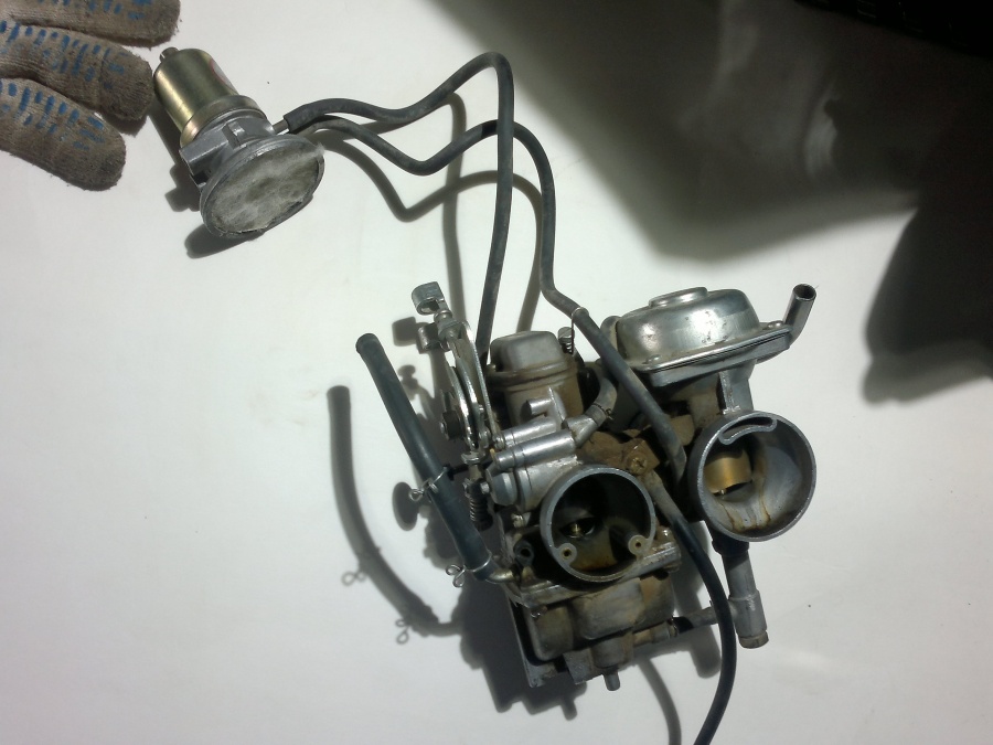

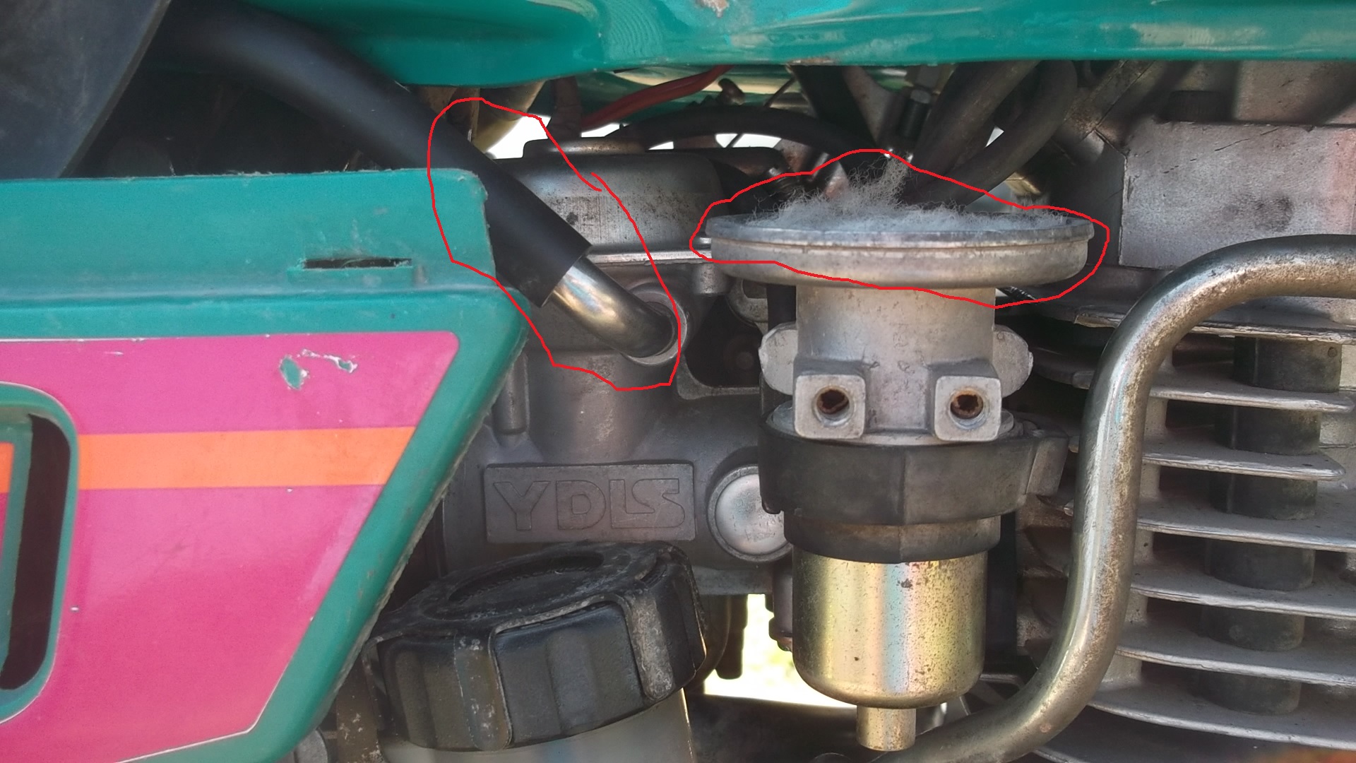

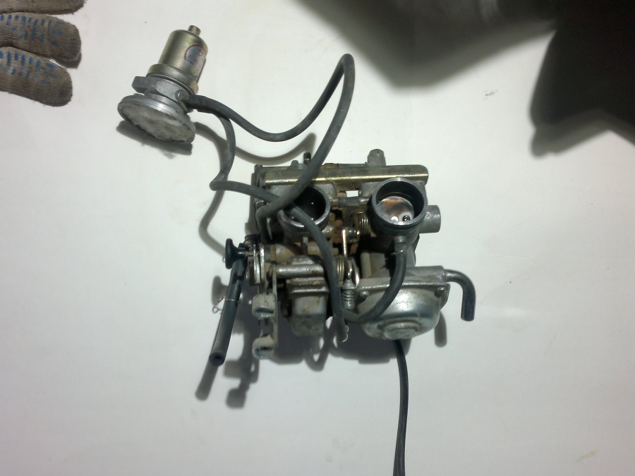

Приложу несколько фото, могут помочь...

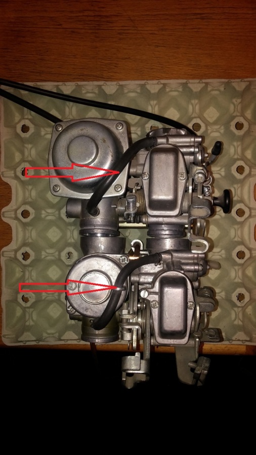

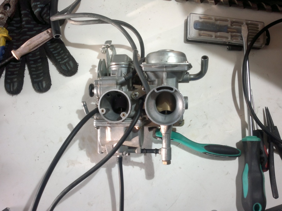

Ребята благодарю всех за помощь, прочистил карбюратор, проблемы исчезли. Прилагаю фото до и после, еще остался один вопрос,на фото видно куда у меня подключается хрень волосатая, куда у вас эти трубки идут? Добавлено спустя 2 минутыГрязи кстати внутри много было..
#13 - 15 августа 2018, среда
Вот фото двух карбюраторов, которые оказались под рукой. Сверху - XT600K (2KF), снизу - XT550 (5Y3). Насколько я понял, в обоих карбах волосатую хрень тупо заменяет прямая трубка. Завтра могу глянуть карб на своей ХТ и карб от ХТ660 Тенере. В гараж сейчас лезть неохота (уже включил режим пиво/рыба  ). Да и предполагаю, что там те же яйца. P.S. android:Приблуду волосатую я бы выкинул нах

Я тоже хочу её убрать, так, как думаю пыль через нее попадать может, вот только на твоих фотках я что то не вижу там трубок
#15 - 15 августа 2018, среда
Александр:на твоих фотках я что то не вижу там трубок Отметил на фото стрелками. Приблуда же к этим штуцерам подсоединена?
