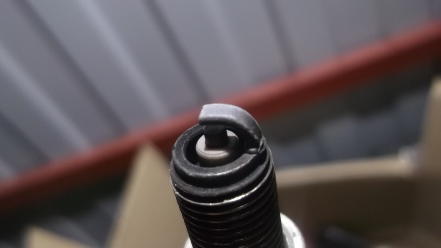

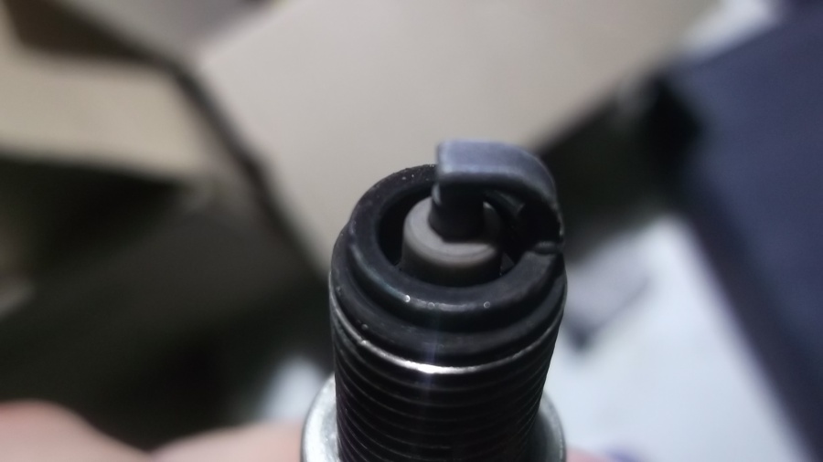

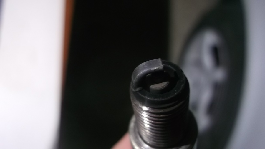

Вернемся с карбюратором в этот раздел. Вчера немного открутил винт качества, вот фото
Там на некоторых фото на электроде отражается свет прожектора, кажется, что электрод белый совсем, но на свече небольшой вообще налет белый, но и до идеала не дотягивает, в общем сделал три разных на последнем лучше всего видно. |

Пробовал глушить корректор высоты, или барометр))) никакой разницы нету, в принципе, цвет свечи при нормальном дневном освещении светло-серый, может это норма? Кстати интересное наблюдение, дымить начинает спустя 5-7 секунд примерно после заводки, не сразу.......
