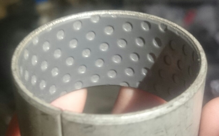

AllLex: Добавлено спустя 4 минутыконкретно эта направляйка производства skfтоварищу на априлию точил из направляек штока гидропоршня (хз как оно правильно называется), продаются в конторах, торгующих подшипниками/сальниками подбираются по посадочным размерам отличия: длинее мотоциклетных раза в полтора и на внутреннем тефлоне есть углубления для удержания смазки код остался на той части, которая стоит в пере, такчто сорянДобавлено спустя 5 минутфото "огрызка" Прикрепленные файлы:
#9 - 19 марта 2019, вторник
AllLex, Так это верхняя, а нижняя как?
А вообще -- прикольная, с "пупырчиками" Редактировалось: 1 раз (Последний: 19 марта 2019 в 23:58)
#10 - 20 марта 2019, среда
хз, на пегасе две воттакие стоят в каждом пере (в начале стакана и в конце), а между ними дистанционная трубка
предположу, что есть такие же только вывернутые на изнанку Редактировалось: 2 раза (Последний: 20 марта 2019 в 04:06)
