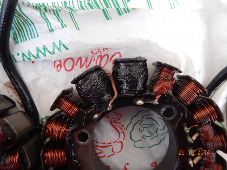

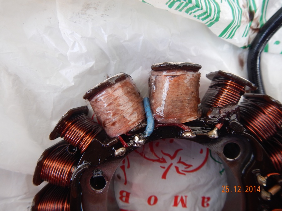

Первая проблема после сборки - искра "призрачная", т.е. еле заметная, но есть. При тесте электрики выяснилось, что сопротивление катушки "source coil" генератора вдвое меньше, генератор был снят и катушка перемотана, сейчас сопротивление 240Ом, искра яркая, красивая, но насторожило, что она выглядела как-то хаотично, как будто простреливает когда ей захочется, а не строго в конце сжатия..

Только что передергал все фишки в фаре, криминала не видел. Собрал в кучу, попробовал - не заводится (как всегда). снял свечу - мокрая, т.е. бенз есть. Проверил искру - тыка три-четыре-пять ее нема, потом вдруг появилась... Зато как хочу кому-то показать, как ее нет - она падла почти не пропадает..
вспомнил : когда отдал ее перематывать, поляк, который это делает, предупредил, что возможно нужно будет поменять местами коричневый и красный провода (которые с катушки питания) и так и вышло, иначе нет искры... хотя там же переменка ? какое значение имеет тут полярность ? Редактировалось: 2 раза (Последний: 11 февраля 2019 в 16:27)
#14 - 11 февраля 2019, понедельник
Друг, те симптомы что ты описываешь - один в один, что у меня были.
Так же точно со стартера не заводился, только четыре человека + стартер и с толкача.... Завел - часы! Только желающих толкать, их не так много оказывается, особенно на строящихся направлениях. Если вдруг случилось бы прилечь... Так и тянул до Самары от Афг. Заимел с этим еще кучу проблем, тебе проще, ты - дома. Виной всему две катушки питания зажигания, отдельно на статоре, еще проверь радиальный люфт колена ( на всяк случай..) Все херня, главное - здоровье! Добавлено спустя 1 минутуЧеловек что мне перематывал, он с оборонки еще, мне повезло просто.Добавлено спустя 11 минут Черные обмотки - старое, и светлые - новые. Что помню, он сказал: поменял количество витков и сечение провода - так правильнее! А все почему - ПРОФЕССИОНАЛ! Не современный еблан-менеджер.... Нахамить никому не хочу - жизнь.... |
