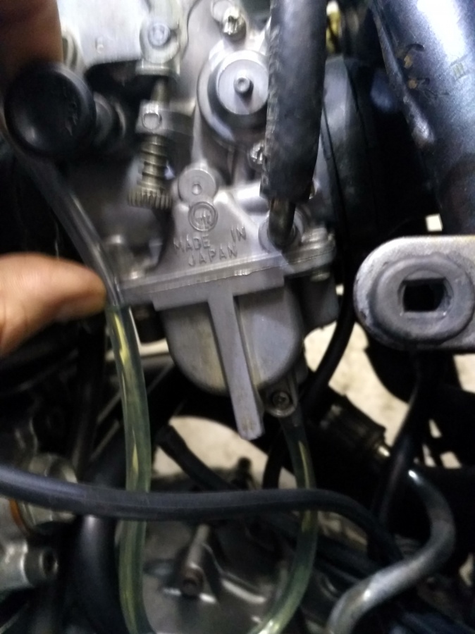

? У меня аккуратнее катушки выглядели после перемотки ;). Но вот только ДО перемотки оно вовсе не давало нормальной искры - еле-еле заметную, это максимум.Здоровье эта ямаха мне таки попортила - я полчаса думал что ногу она мне сломала после того кикбека.. это не считая побитых нервов, я уже думал, что меня будут эвакуировать обратно до Одессы , а это было бы совсем лишнее...Похоже начинает отпускать истерика, на смену пришло некоторое вдумчивое отупение . Сегодня проводил неторопливые эксперименты, заметил, что если ей дергать лапку нежно - искры нету. а если грубо и резко - есть, красивая аж голубая. Потом поэкспериментировал с газом при запуске... и в результате этих метаний даже покатался. Дал ей газа - заводится, не с полтыка конечно, но - уже запускается ! Калибры жиклеров увеличивать не хочется - боюсь испортить, уж очень приятно оно ведет себя, если удалось запустить.Добавлено спустя 8 минутПо уровню - я в душе не вем, кто и как его до меня настраивал, но красивые телодвижения с штангелем вокруг поплавка ничего не дали - только прозрачная трубка и бензин.Редактировалось: 2 раза (Последний: 11 февраля 2019 в 23:51)

Indi: А не завышен ли уровень? В мануале рекомендован 6-8 мм ниже стыка...красивые телодвижения с штангелем вокруг поплавка ничего не дали - только прозрачная трубка и бензин. Я не "скАчу"...!

Карб под наклоном стоит,нужно мерять когда плоскость крышки в горизонте,и шланг лучше цеплять для замера к штуцеру который подает бензин на вторую камеру,там нет воздушных пузырей как у штуцера с винтом.

Полностью согласен с паном Zeiss - хотя я все равно в третий раз чуть повысил уровень и в горизонте там около 5мм, предыдущие опыты с уровнем улучшения не дали :(.
Как же меня утомил этот воздушный пузырь... но с второго патрубка вывести трубку на неснятом карбе - выше моего терпения :). Редактировалось: 2 раза (Последний: 12 февраля 2019 в 10:15)

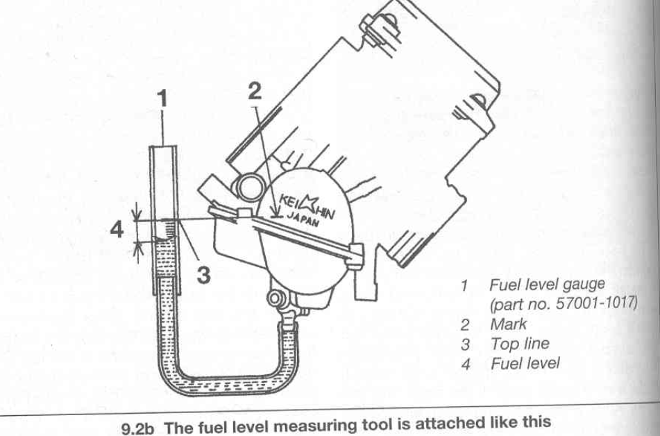

Zeiss: Это ты сам придумал, или есть, где об этом написано авторитетно?Карб под наклоном стоит,нужно мерять когда плоскость крышки в горизонте, Обычно есть сбоку рисочка на корпусе, и меряется на установленных карбах. И чего то ни разу пузырьки не появлялись и не мешали процессу. Да и не на всех карбах мануально эта проверочная процедура заложена. Достаточно правильно выставить поплавок. Вот, например, под рукой оказался мануальчик Зизеровский. Прикрепленные файлы:

Баринос, я говорю конкретно про карб юдис,в теме про карб не однократно поднимался вопрос. Почитай

Баринос: Баринос, в мануале по ХТ написано, что при контроле уровня на мотоцикле надо выставить карб вертикально, используя гаражный домкрат. А вот пузырьков в трубке я тоже не наблюдал.Zeiss: Карб под наклоном стоит,нужно мерять когда плоскость крышки в горизонте, Это ты сам придумал, или есть, где об этом написано авторитетно? Я не "скАчу"...!

android, уменя почемуто полно,вся трубка ими забивается. Не возможно что либо измерять. А вот через штуцер второго карба все идеально

Zeiss: Я сначала опускаю трубку вниз и даю вонючке пролиться. Потом уже поднимаю трубку вверх - никаких пузырей. уменя почемуто полно,вся трубка ими забивается. Я не "скАчу"...!

android: Аналогично, иначе никак не замерить Я сначала опускаю трубку вниз и даю вонючке пролиться. Потом уже поднимаю трубку вверх - никаких пузырей. . |
