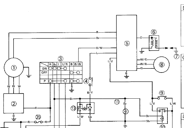

Импульс идёт с катушек 8, С тех двух катушечек, про которые Ак-Ва уомянул идёт питание блока CDI (провода Красный и Коричневый). Странно, но почему то мимо РР.

Баринос, так импульс на искру идет с датчика холла. Разве нет? Красный и коричневый проводки. Датчик считывает импульс с выступа-модулятора на роторе. Потом CDI по фронту или спаду сигнала дает напругу на оранжевый проводок, что идет на катушку. Таков же принцип бесконтактного зажигания. Поправьте) если я не прав.

reg_13, Назови 8 хоть датчиком холла, хоть герконом, хоть индуктивной катушкой. Он стоит отдельно от статора генератора.

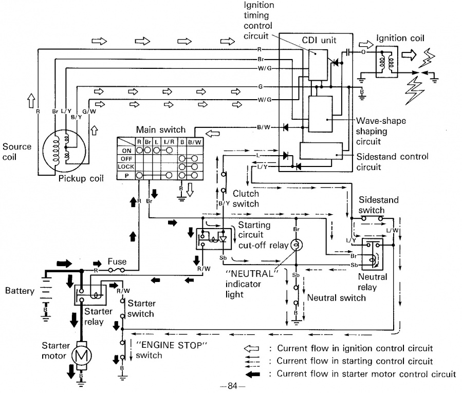

Всё всё. Мы об одном и том же говорим получается. Картиночку прикреплю поподробнее.
CDI в общем-то имеет отдельную катушку для питания (source coil). Вот товарищ ее и перематывал. Она может являться одной из причин "вялой" искры, не обеспечивая в достаточной мере заряда ёмкостей в блоке CDI из-за малых оборотов генератора при пуске мотора. Сопротивление на ней 115-175 Ом согласно мануалу. Про напряжение ничего сказать не могу... знаю, что обычно напряжения на ёмкости варьируются в диапазоне от 80В до 250В. Сопротивления катушек датчика по 92-138 Ом (pickup coil). Они как раз, грубо говоря, и управляют выходными ключами, высвобождая энергию конденсаторов на первичной обмотке катушки. Ну и неисправности могут быть и в высоковольтной части. Это вторичная обмотка, бронепровод, свечной колпачок. |

reg_13, Я только одного не пойму, почему не сделали питание CDI c Аккума?

Баринос, я считаю, на то есть две основные причины.
Во-первых, для работы блока необходимо напряжение порядка сотни-двух вольт, как я писал выше. Чтобы не городить преобразователей, решили в конструкцию статора внести еще одну обмотку. С бОльшим количеством витков, ну и меньшим сечением проводника, соответственно, нежели обмотки статора для бортовой сети. Во-вторых, это сделано для автономной работы агрегата. Мотор может работать без аккума. Взять, допустим, отечественный Урал. Даже на Зилу 131 подобная система, если не изменяет память. Но на нашем мотоцикле придется делать обманки и перемычки. Там куча реле есть и кнопочек на сцеплении, подножке и прочее... |
