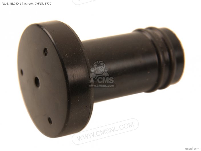

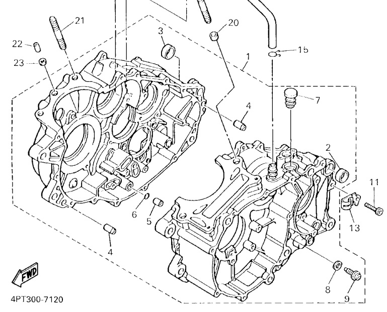

Подарил в конце сезона себе и своему хт незабываемый опыт. Грязища, многократное купание в лужах. На следующий день он довез меня до гаража, и все. После старта выплевывает заглушку под стартером, и начинает бежать масло. В какую сторону копать, с чего начать?
на схеме №7

kirill8133, В сторону сапуна.
А не топил в воде мопедку? Мож в картере вообще сало-суспензия?
Ak-Ba
Суспензия, или масло?
Разницы нет...
Видимо, создается давление в картере, если к примеру - поршневая увалена?
Либо, каким то образом, прекратилась вентиляция картера, с тем же результатом...
Баринос
Ak-Ba:
Это к тому, что если ехал на суспензии, могло убить и поршневую, и засрать сапун. И вообще всё...
