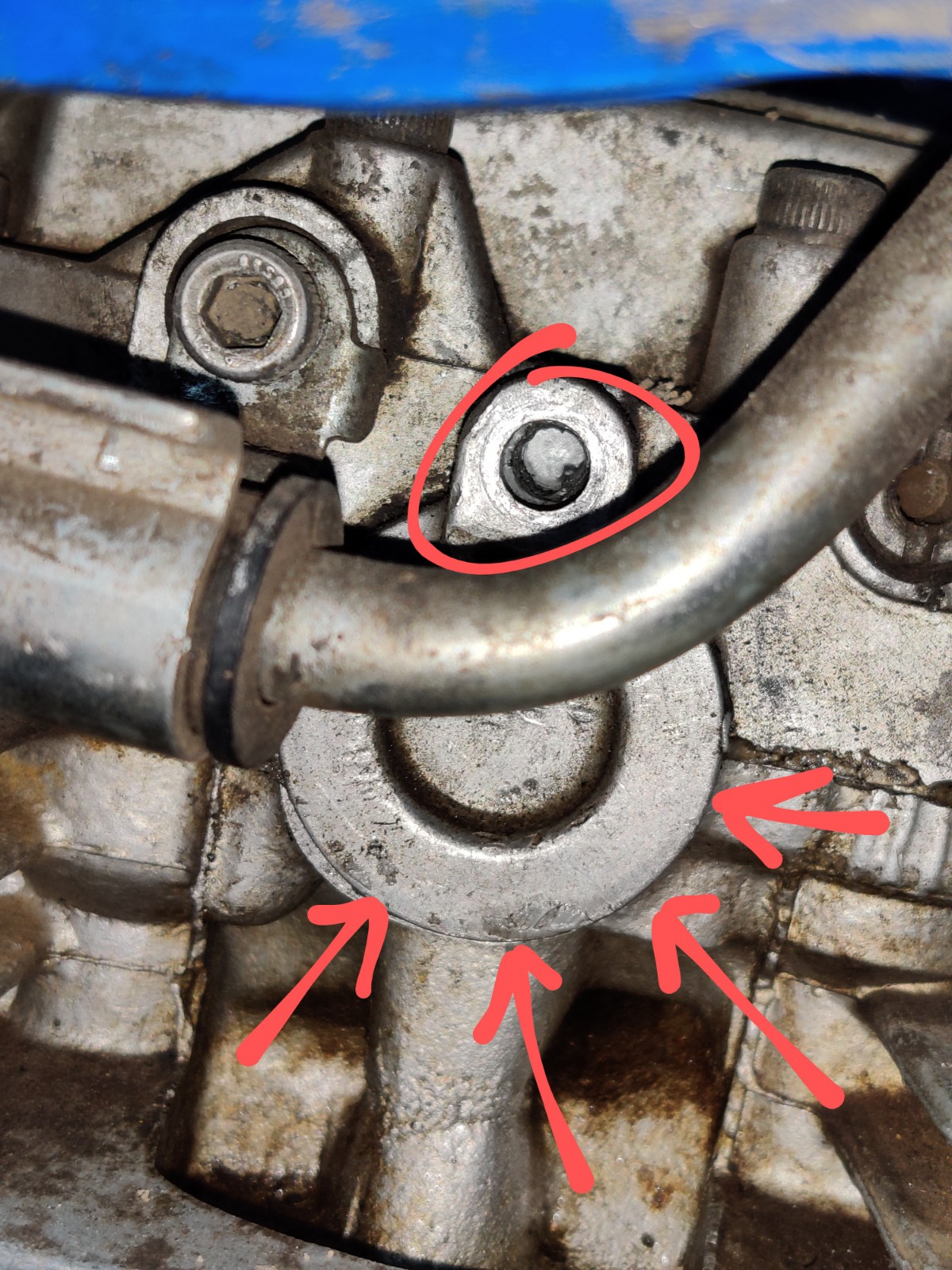

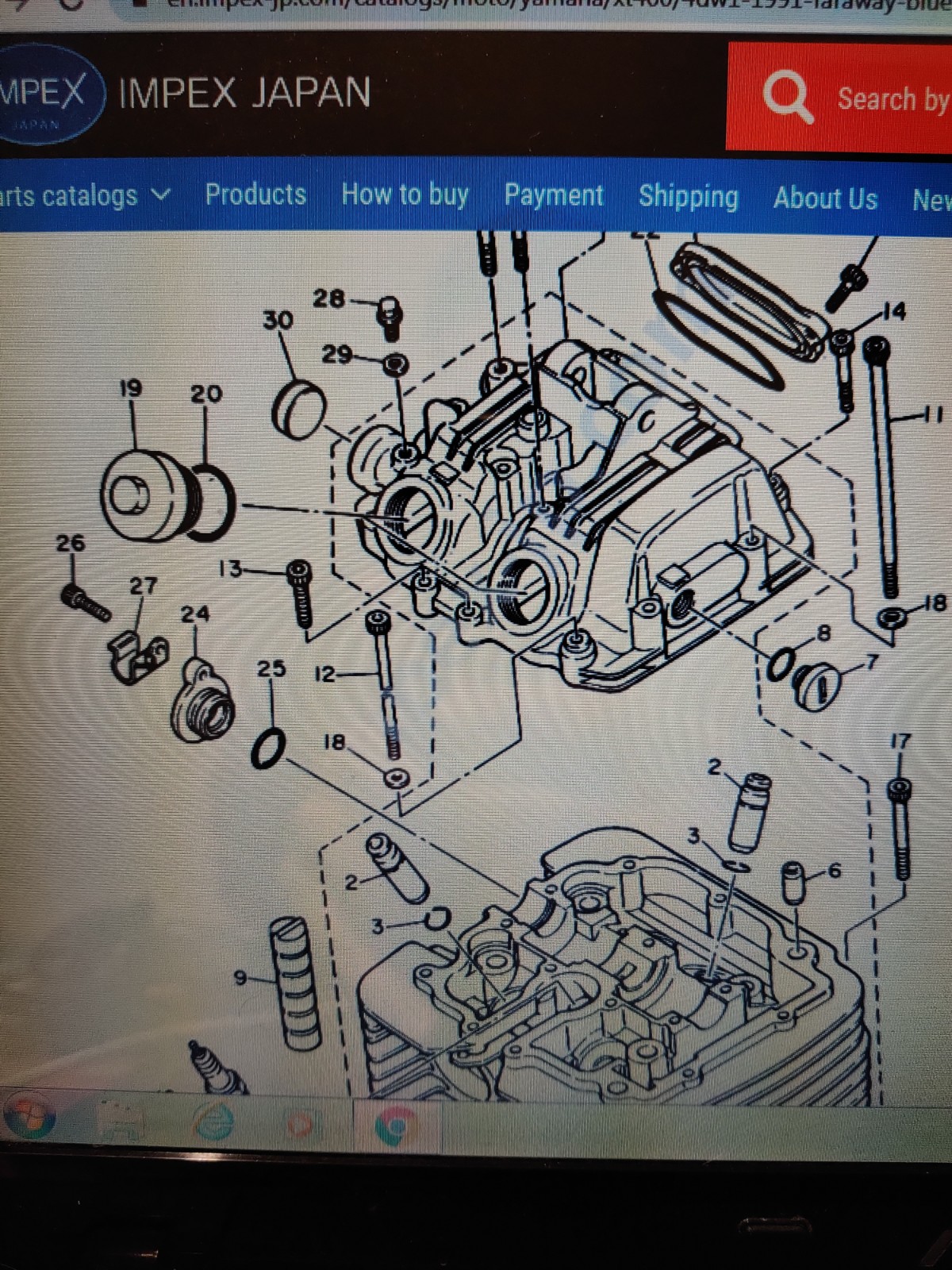

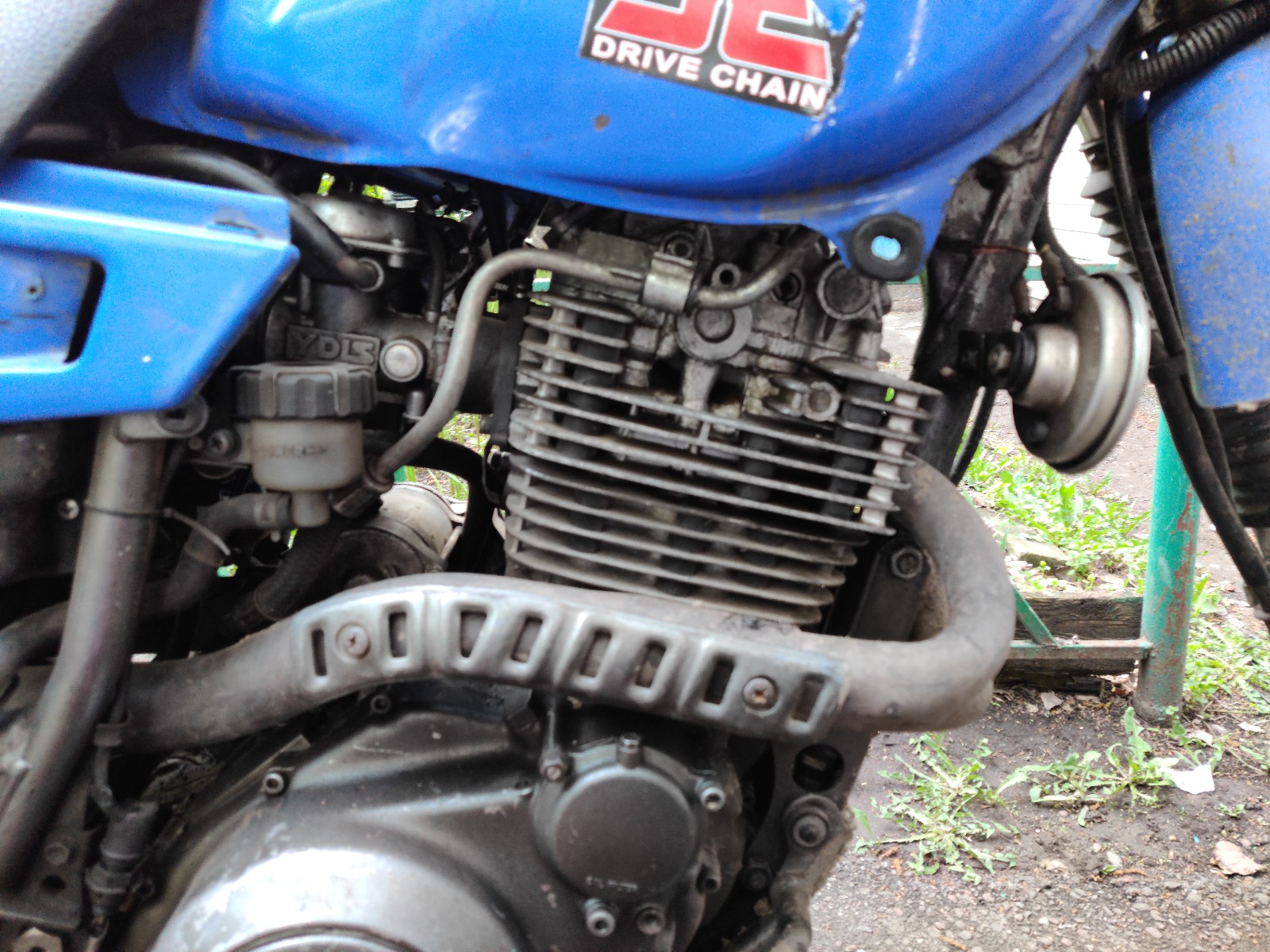

Здравствуйте. Стал обладателем Yamaha xt 400 Artesia. На моторе имеется крышка из под которой сочится масло, когда двигатель работает. Крышка держится на герметике (не хватает болта). Схему нашел. Последовательность: прокладка (25) - крышка (24) - какой то крепеж (27) - болт (26).
Вопросы: 1) Где взять прокладку (25) или чем ее заменить и можно ли вместо нее использовать герметик?
2) Какую роль играет деталь (27), которой у меня нет, можно ли собрать без нее?
3) Может знаете какие параметры у болта (26)? Номер по каталогу 91316-06020-00, но не могу найти размеров, чтобы подобрать.
Фото прилагаю.

Крышка 24 ставится вместо механического привода тахометра, прокладка 25 - резиновое кольцо ( если правильно помню). Можно ставить на герметик, ничего страшного не будет. Деталь 27 - скоба, поддерживающая трубку маслопровода, она есть на фото 2. Болт 26 - обычный М6, длину подобрать по месту.

android, благодарю. Проблема решена.
