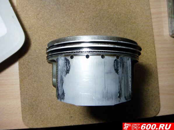

Я его все-таки спалил !!! Поршень в форме вертолета. Ну, могем ? )))

Это как ?

Смею предположить перегрев в жесткой форме!))) недостаток воздушно маслянного охлаждения((
#20 - 24 мая 2012, четверг
Совокупность всего и сразу. Прозевал масло, по жаре +30 держал почти полную дыру кил 40. Наволокло на цилиндр алюминия. Думал пипец, первый ремонт. Отнес расточникам, померяли, оказалось дедушка, гильзовавший цилиндр, дал малый зазор. Вытащил поршень с R-ки, хонинганули цилиндр, царапины ушли. За то снял поршневую, не снимая и не откручивая двиг.

FZX: это очень сложно? мне надо клапанную снять и поставить, герметик масло не держит, надо промазать. Вот так ломает мотор снимать, а без снятия я даже клапанную вытащить не смог, а тут аж цилиндр! Это не сложно. Все снимал, когда капиталил, не вынимая двигателя из рамы. Не помню как именно, но аккуратно все снимается. Вроде в мануале, что-то по этому поводу написано. Редактировалось: 1 раз (Последний: 25 мая 2012 в 21:30)
