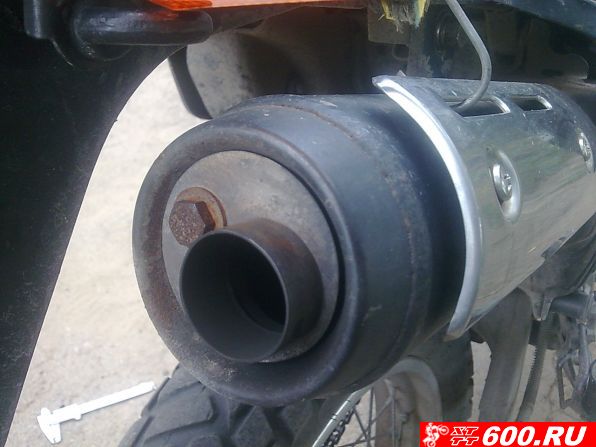

А можешь это хоть в общих чертах обрисовать - что происходит, как и для чего?
Я просто вывинтил из глушителя "легальную" вставку и бросил в ящик. |

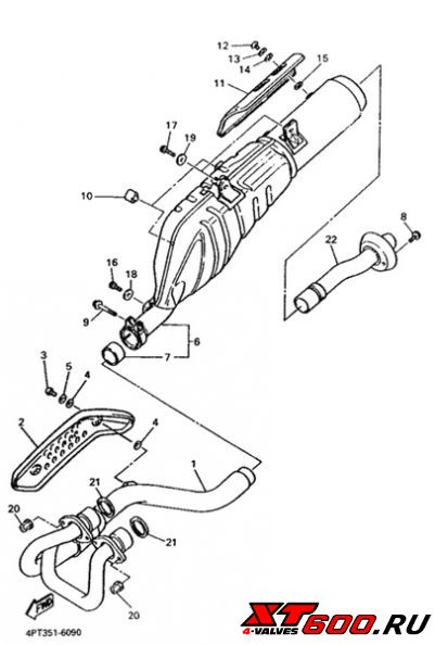

Все очень просто. Убираем все лишнее на пути выхлопных газов. В данном случае это сварочный буртик в коллекторе.
Снижается сопротивление выхлопу и меньше нагревается труба, которая в свою очередь меньше нагревает голову. В глушителе убирается флейта. Ставится патрубок большего сечения. Ры.Сы. На конце флейты есть пламегасящая сетка, которая от нашего бенза забивается сразу. Желательно ее убрать в первую очередь. мотогараж "кочевник" ,г.Харьков.098 8550273

Дык, у ХТ и ТТ все одинаковое. Это все про НИХ. На рисунке как раз флейта и видна № 22. Я сварочные буртики убирал на обоих. Жаль фоток не сохранилось.

В XT 22-я деталь - это как раз ненужная, она на одном болтике и у всех выкручена и выброшена.

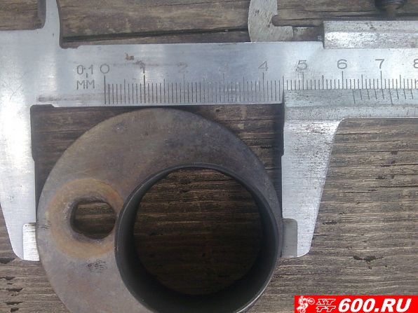

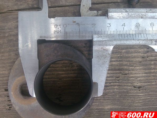

Народ у кого есть флейта с глушителя(XT600E),на мегазипе деталь 22.Куплю.У себя не затянул болтик,и она
на ходу улетела Покупать 4700 за новую неохота. |
#9 - 17 августа 2012, пятница
motopiligrim, на Ебэе периодически бывает. Наверное продают те, кто меняет её на концевик от Kedo.
#10 - 17 августа 2012, пятница
Думаю, будет быстрее и дешевле изготовить флейту самому. Наверняка кто-нибудь, у кого есть оригинальная, не откажет поделиться размерами. Снять её ведь плёвое дело.
