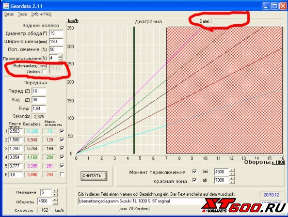

Собственно вот. Забиваем передаточные числа кпп ХТ,и играемся звездами.

Довольно интересно,как раз собираюсь заказывать передние звезды - собираюсь немного поиграть передаточными
числами. |

Так и не понял, как пользоваться программой. Думаю об установке на зад 47-й звезды, т.к. получится самое близкое передаточное отношение 3,13 (с родными звёздами 3,00). Хочу немного укоротить передачи.

Gura, а можешь хотя бы примитивную инструкцию к этой программе нарисоватьнаписать? Нихрена же непонятно.
Если пойму как работает - смогу прямо на сайте русскую версию такого скрипта сделать. Я же программист =) |

Kuler: Так и не понял, как пользоваться программой. Думаю об установке на зад 47-й звезды, т.к. получится самое близкое передаточное отношение 3,13 (с родными звёздами 3,00). Хочу немного укоротить передачи. я уже поставил звезду на 47 з. но еще не ездил. думаю добавить немного динамики для мота |

Правильно я понял эту хрень? И что в обведённых зонах и не переведено - я не смог разобраться. Кто-нибудь понял? Погуглил передаточные числа КПП XT600, оно? 1st 31/12 (2.583) 2nd 27/17 (1.588) 3rd 24/20 (1.200) 4th 21/22 (0.954) 5th 21/27 (0.777) Редактировалось: 1 раз (Последний: 13 января 2012 в 21:38)
#8 - 18 января 2012, среда
5-я 0.79. Правое верхнее окно не активно. Буду искать немецкий букварь.А в целом-все очень гут.

DenXT600: По лесу с лесовозными колеями, при стандартных звездах 15% не получалось оптимально двигаться. 2-я не тянет,а 1-я перекручивает. Собно на 1-й перерасход горючки и перегрев двига. Ставил 14'. Вторая уверенно потянула.я уже поставил звезду на 47 з. но еще не ездил. думаю добавить немного динамики для мота НО, по трассе достает клацанье передачами при разгоне, и упала максималка. Пока доехал до леса- думал стошнит. мотогараж "кочевник" ,г.Харьков.098 8550273

Спасибо! Респект!!! Для себя всё теперь уяснил. Выбор звёзд сделал правильно.

Все работает,очередь за "полевыми" испытаниями

Владимир: Проверяйте - правильно работает? Калькулятор КПП Калькулятор довольно таки точный. И нужный и полезный. Спасибо. Я раньше всё это "вручную" делал. У меня есть собственные замеры(по тахометру и спидометру) скорость-обороты-передача по моим всяким пониженным звездам. Позже их найду и напишу. Редактировалось: 1 раз (Последний: 19 февраля 2012 в 13:28)
