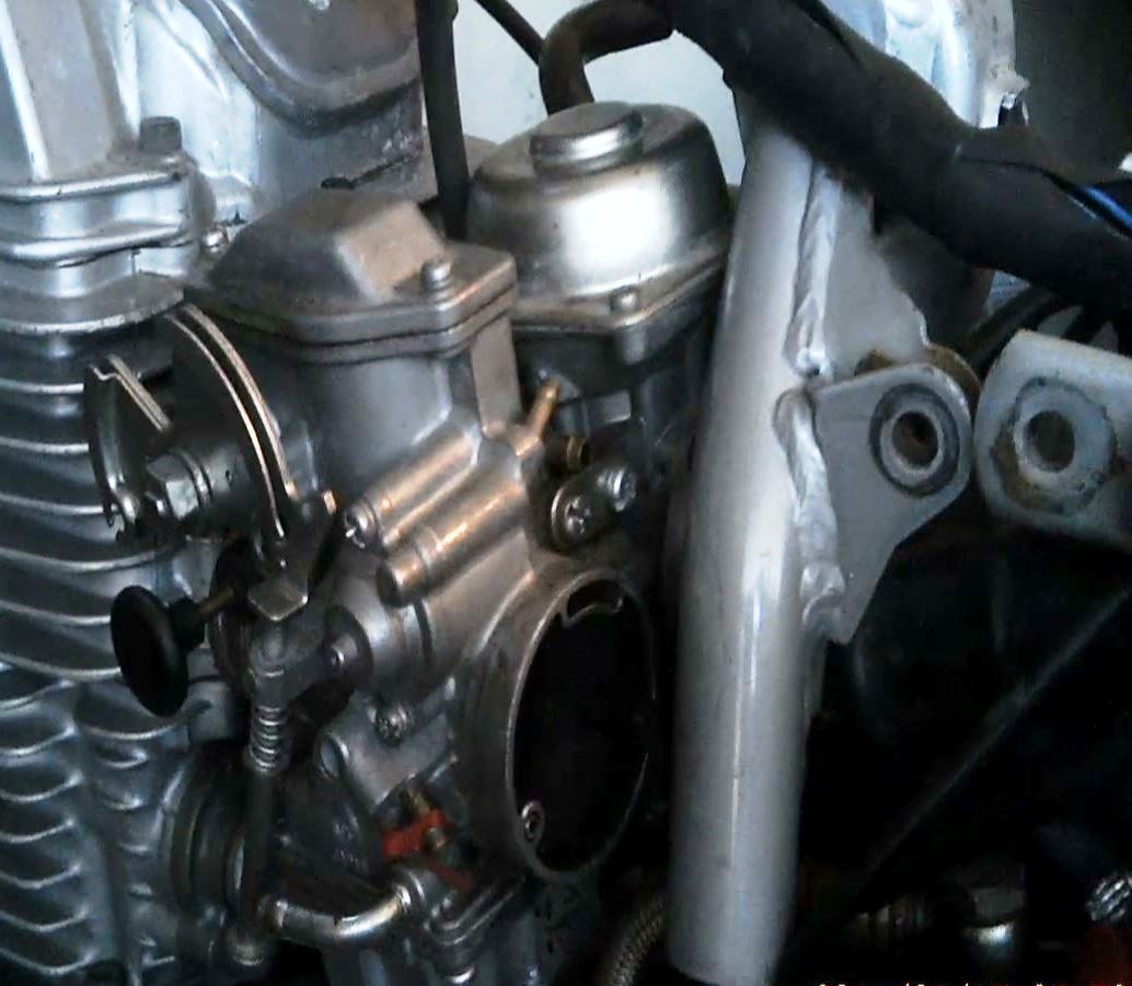

Снимаю первый раз ,наверно можно снять его и быстрее?

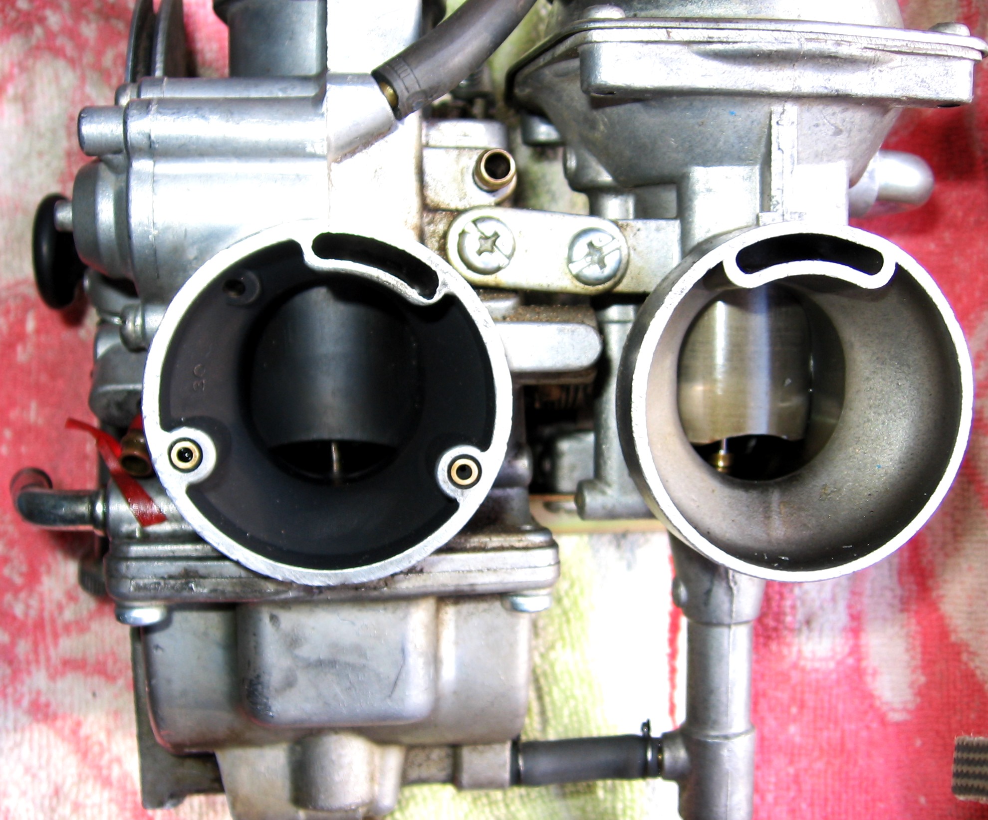

Добавлено спустя 6 минутСнял карбюратор , попытаюсь почистить ибо мот глохнет , может кто знает есть какие подводные камни при разборке и чистке его?

После двух часов работы , я его всё-таки вытащил

Снял , прилагается фото! может кто из бывалых знает нормальный такой нагарчик или нет?

у левого карба откручивай нижнюю крышку снимай поплавок вынимай сеточку на клапане продувай канал и мой сеточку собирай будет тебе счастье!:D тут не раз об этом писалось и не один человек создавал подобные темы в которых всё очень подробно расписано и с картинками можеш поискать уверен найдёш всё что искал!)))

Хелп! Чё та я не каких сеточек не нахожу! жиклёры выкрутил поплавок снял а где сетки???
