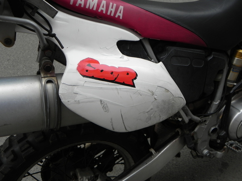

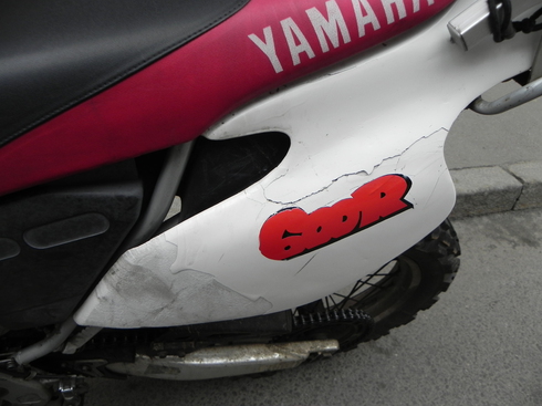

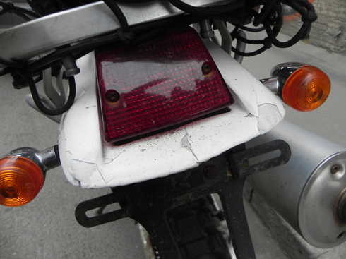

4. Тот же вопрос про заднее крыло, мое похоже из стеклопластика - крошится все. Не знаю, это родное такое Г, или уже меняли его. Не подойдет ли крыло от какого нибудь ТТРа? Визуально они похожи.

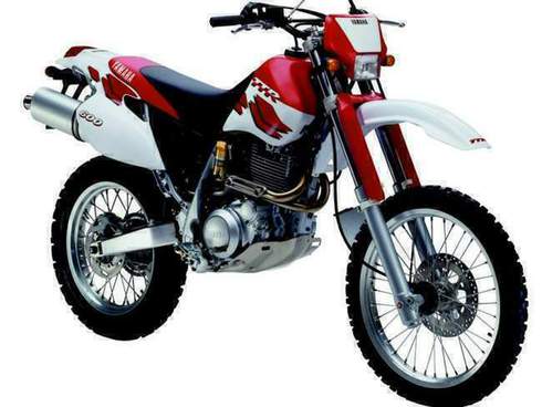

Пока вот для понимания как выглядит:
Бак нужен именно для 1999 года, у него форма другая. Кстати родной бак пластиковый.

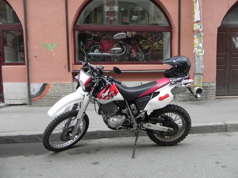

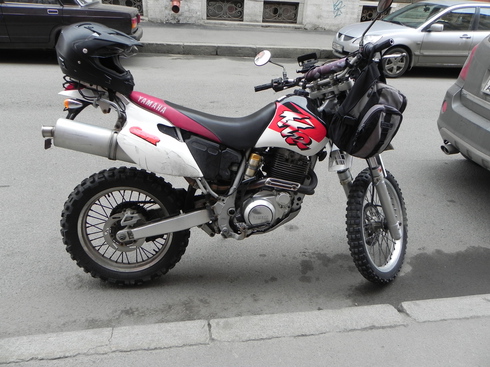

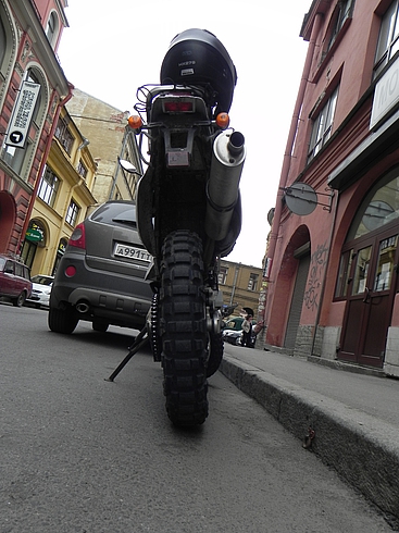

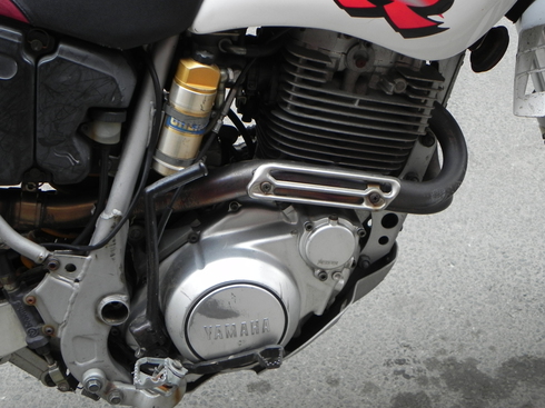

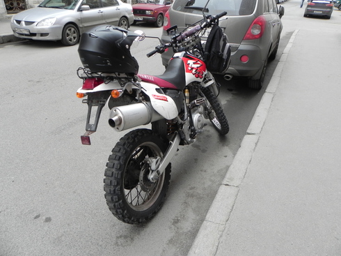

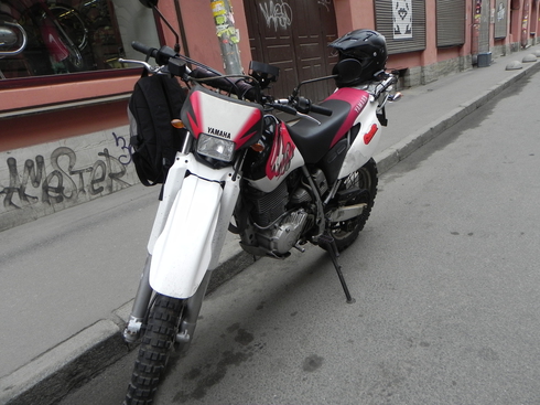

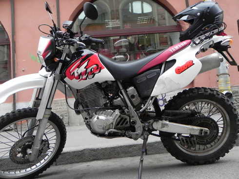

Пофоткал сегодня свой мотик :)
Редактировалось: 1 раз (Последний: 26 сентября 2013 в 21:06)
Harpoon
Сообщений: 40
Юрмала
4776 дней назад
Нога пока живая. stuk
- В красавках ДИКО не советую , мне мой дружок сломал ногу , но и сам конечно виноват ,заводил сидя и спешил !
А мой плохо заводиться да ещё и холодный дымит sad
Какие работы с тросиком , скинь фотки или пояснения!
